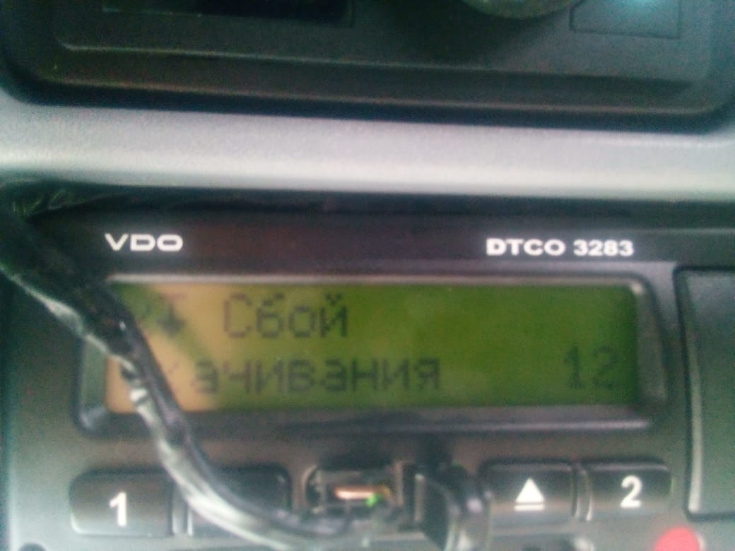

Добрый день.
Вопрос с получением файлов в связке блока смарт 2435 и VDO 2383 решён. Всё работает отлично, однако есть одна неприятная особенность - при подключении во внешнюю панель шести-пинового разъёма на тахографе выскакивает ошибка - ошибка скачивания. Подскажите что это, с чем связано и как лечить?
