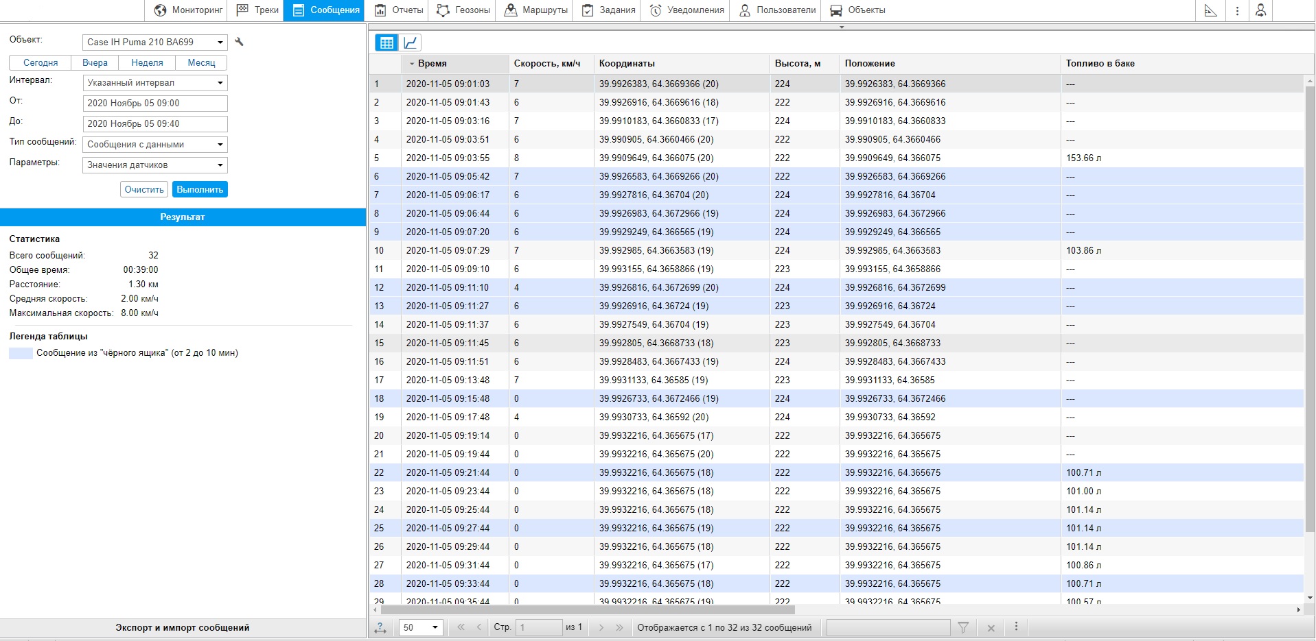

Как пример привожу во вложении два скриншота трактора, когда в сообщениях от объекта какое-то время от ДУТа поступают пустые сообщения, хотя трактор движется и вроде бы работает - координаты от объекта и скорость в сообщениях приходят. Вследствие вышесказанного, когда ДУТ заново начинает отправлять валидные сообщения, система определяет слив топлива, как видно на втором скриншоте с графиком топлива.

Для начала я бы смотрел не значения датчиков, а исходные данные в сообщениях. Очень похоже, что срабатывает какая-то фильтрация в настройках датчика. Ну и значение 153 л явно нереальное. Вряд ли за 4 минуты трактор расходует 50 литров.

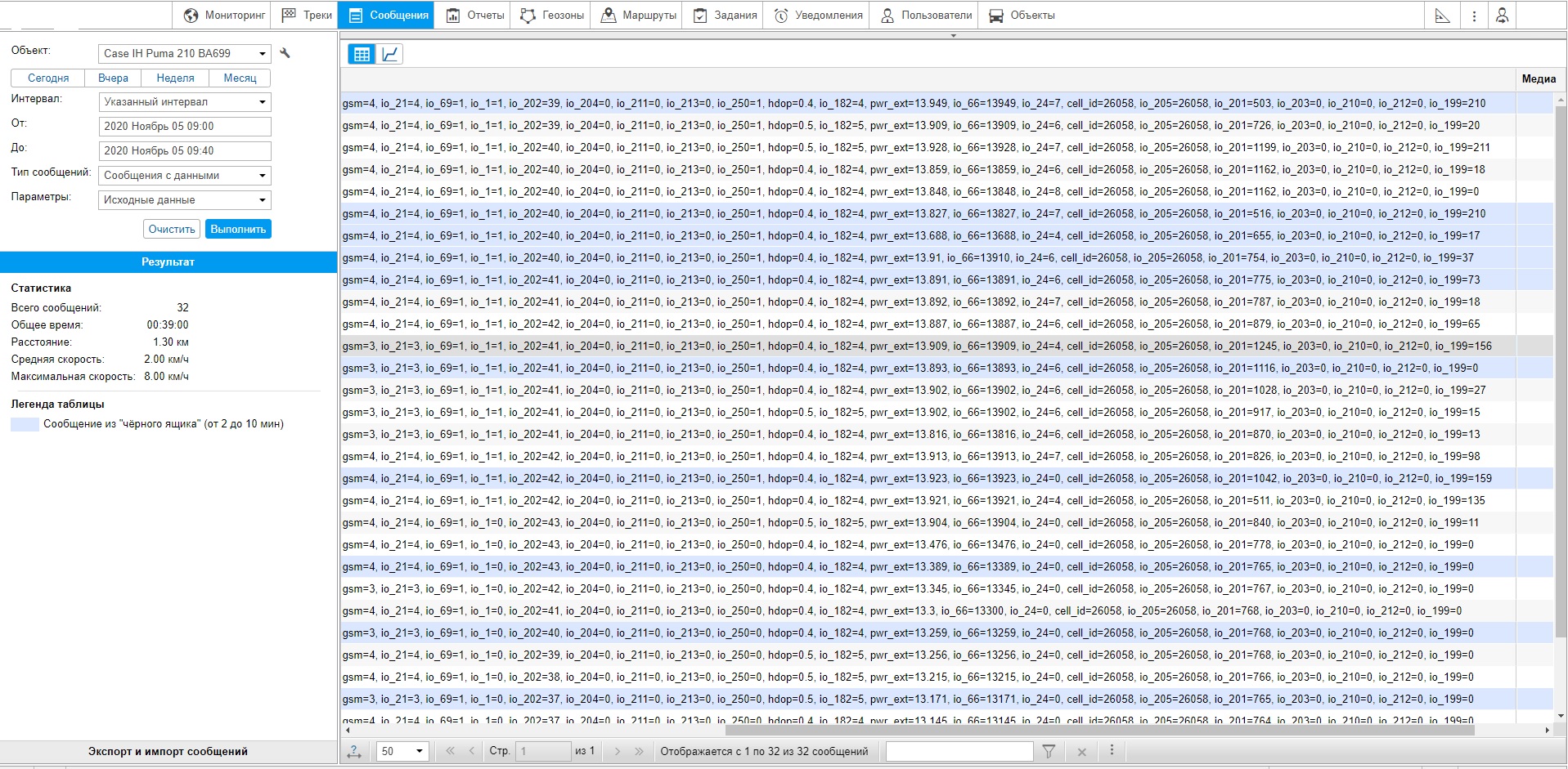

Спасибо за ваши ответы. Сняв сообщения с исходными данными, заметил, что сообщения с ДУТа приходят со значениями, но скачут вверх и вниз. Скриншот прикладываю.

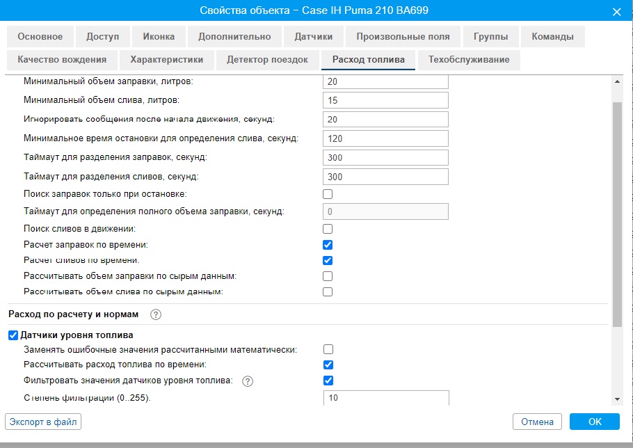

Минимальное время для определения слива так и так стоит на 120 сек., настройки Расхода топлива также прикладываю. Фильтрация выставлена на 10, так как техника - трактор, работающий в полях, на неровной поверхности.
Минимальный и максимальный порог вроде также зафиксирован в настройках датчика.

Если я правильно помню. То у телтоники   топливо по rs 485 - io201.
По сырым данным   видно, что в каждом пакете содержатся данные по топливу, а в значении датчика - нет.
Предположу что  их что-то валидирует на стороне мониторинга. Данные могут очень сильно  скакать у техники в поле, особенно если форма бака нестандартная.

Соглашусь, что было бы здорово посмотреть ещё и на настройки датчика в Wialon. В том числе на параметр, валидацию (если она есть, то и настройки валидатора), а также на таблицу расчёта.

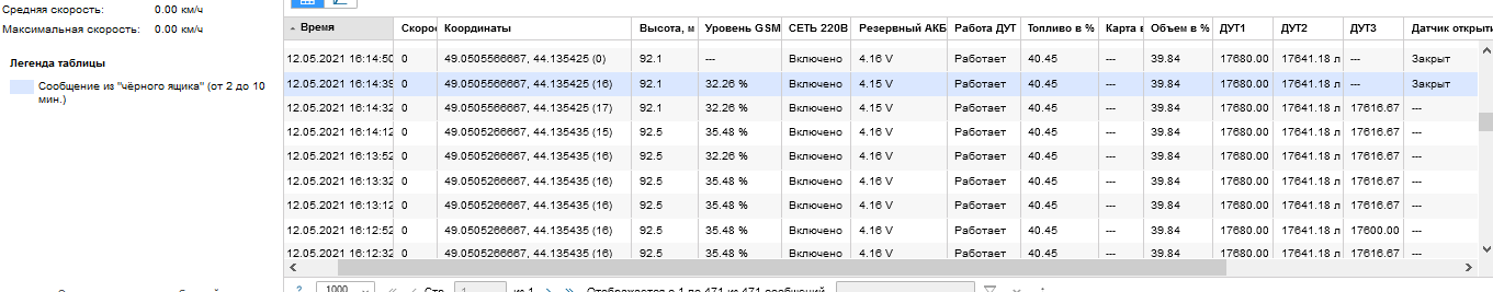

На емкости установлено 3 ДУТ-а, также недавно обслуживающая компания ставила датчик угла наклона на Люк, после настройки пропали показания с 3-его ДУТ-а. Интегратор говорит, что это проблема с датчиком, якобы из-за воды закаратил и "отвалился".
Я не вижу, чтобы ДУТ показывал перед отключением замыкание на воду.
По сообщению в 12.05.2021 16:14:32 - показания rs485fuel_level1=1632, rs485fuel_level2=1588, rs485fuel_level3=1633, - по трем ДУТ-ам.
После выгрузка с черного ящика в 12.05.2021 16:14:39, вот это сообщение не могу разобрать и думаю, что это подключение других датчиков или типо того( не очень разбираюсь).
После пропадает rs485fuel_level3 по сообщению 12.05.2021 16:14:50. .
Пожалуйста, кто разбирается просьба сказать, что случилось. Интегратор, настаивает, что замыкание и якобы надо доставать ДУТ и подрезать, но только прошла тарировка емкость 50кубов. Если вытащить подрезать, насколько потом точно будут показания по этому датчику?

Возможно конфликт адресов устройств на 485 шине, если инклинометр тоже на ней висит.

demo-zx  Как работает датчик открытия/закрытия?  Случайно не датчик угла наклона, который по rs 485 угол передает? По данным вижу что  был еще и 4 сетевой адрес активен в настройках и он тоже пропал.  Возможно просто в терминале отключили  дут, к навтелекомам можно удаленно подключиться и посмотреть.

Еще и протокол с flex 1 на 3 изменили.

Вполне похоже....может конфиг залили не подумав , а там пара Дутов прописано и остальные отключились в итоге ... ТК если бы коротило,то те же 65531 слало как ранее 4-ый адрес, а тут вообще передача и 3 и 4 пропала...
И что значит подрезать!?  Если грязь у колпачка защитного попала и коротит, то достаточно вынуть и продуть/промыть... Если вода на дне, то ее нужно удалить, зачем дут подрезать!?
