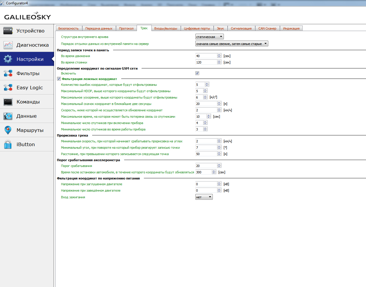

Камаз мусоровоз, модуль Галилео 7.0 Лайт.
Проблема в том, что он не показывает все остановки.
Ковырялся в настройках - ситуация стала получше, но все равно показывает остановки  0 секунд, хотя остановка несколько минут.
В чем может быть проблема? Подскажите может настройки неправильные.
В файлах отчет остановок за вчера и скрин настроек трека.
Спасибо

Акселерометр загрубите, на камазе 75-85 хорошо работают. У вас работает акселерометр от вибрации машины, следовательно прибор не переходит в фазу покоя и переопределяет координаты, т.е. имеем изменения скорости в приходязих данных. Если скорость имеет изменения и стоит "Определять движение по: скорость" у вас остановки и не срабатывают. также там на стороне виалона уменьшите минимальную остановку до того вермени за сколько у вас загрузка бака происходит.

Акселерометр всегда упорно убавлял. Попробуем.
Это в  отчетах уменьшить минимальное время остановки?

У галилео акселерометр даже 65, уже срабатывает даже на легковой машине, поэтому камаз 75-85 вполне адекватно работает.
Время детекции стоянки регулируется на Виалона в свойствах объекта в разделе "Детектор поездок".

В Wialon отсутствует опция, связанная с минимальной длительностью остановки. Остановкой считается любое сообщение, скорость в котором меньше, чем "Минимальная скорость движения" в детекторе поездок. Если же длительность такого интервала с малой скоростью достигает значения "Минимальное время стоянки", то остановка превращается в стоянку.
Наличие остановок с нулевой длительностью является нормой для алгоритмов Wialon. Если малая скорость присутствовала только в одном сообщении, то определить длительность остановки невозможно. В таком случае требуется, чтобы от трекера за время остановки приходило больше сообщений, то есть требуется повысить частоту отправки сообщений трекером.

Совет с акселерометром был очень полезен. Спасибо большое
