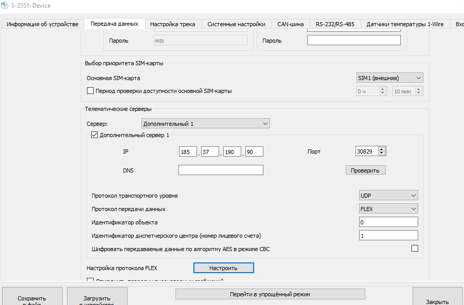

Посоветуйте как правильно завести Navtelecom Signal S-2551, Navtelecom Signal S-2651 в систему Cropio
Сделано следущее вписано в поле дополнительный сервер Адрес 185.37.190.90 порт 30829  протокол Flex
на стороне Cropio вбит imei терминала,  выбран протокол flex
На Navtelecom smart 2433 с теми же настройками прибор виден в системе Cropio и в Wialon одновременно
На Navtelecom Signal S-2551, Navtelecom Signal S-2651  прибор виден только в Wialon, в Cropio прибор не виден
в приложении скрин настроек

...протокол транспортного уровня UDP ? нет?
Посоветуйте как правильно завести Smart и Signal в Cropio
Re: Посоветуйте как правильно завести Smart и Signal в Cropio
Да пользуемся UDP  в целях экономии трафика, предлагаете выбрать TCP ?
