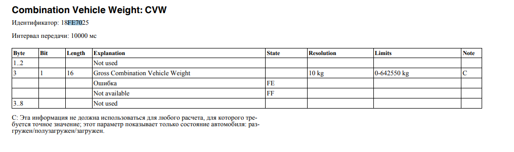

Работаю с кан шиной ТС, а именно с параметром FE70 - gross combination vehicle weight (полная масса автопоезда).
Образовался вопрос, как именно ТС определяет данный параметр. Пневмодатчики, давление в шинах, дмрт? На примере разбираю кан на Volvo FMX. Как говорят сервисники вольво, датчиков массы в машине нет никаких.
Если есть информация по данному вопросу прошу поделиться.

А этот параметр вычитывается с этой конкретной машины? Если да, то датчики нагрузки на ось должны быть.

Да, параметр FE70 у данной ТС есть.

Это что за масса такая, которая уходит в процессе движения тоннами? Зерно засеиваете? Равно прибывает в движении-же.
Есть сомнение, что в данном параметре оно.
Обычно для оценки веса используются датчики в седле прицепа и на осях, у некоторых ТС, где есть.

Этот параметр (FE70) нельзя использовать для расчета веса. Он информационный. В описании к параметру, даже на Вашем слайде это есть.

Эта информация даёт понимание загружено/разгружено ТС, в этом и есть вопрос: как ТС определяет данное значение?

bigbablbol данные с пневмосистемы.
