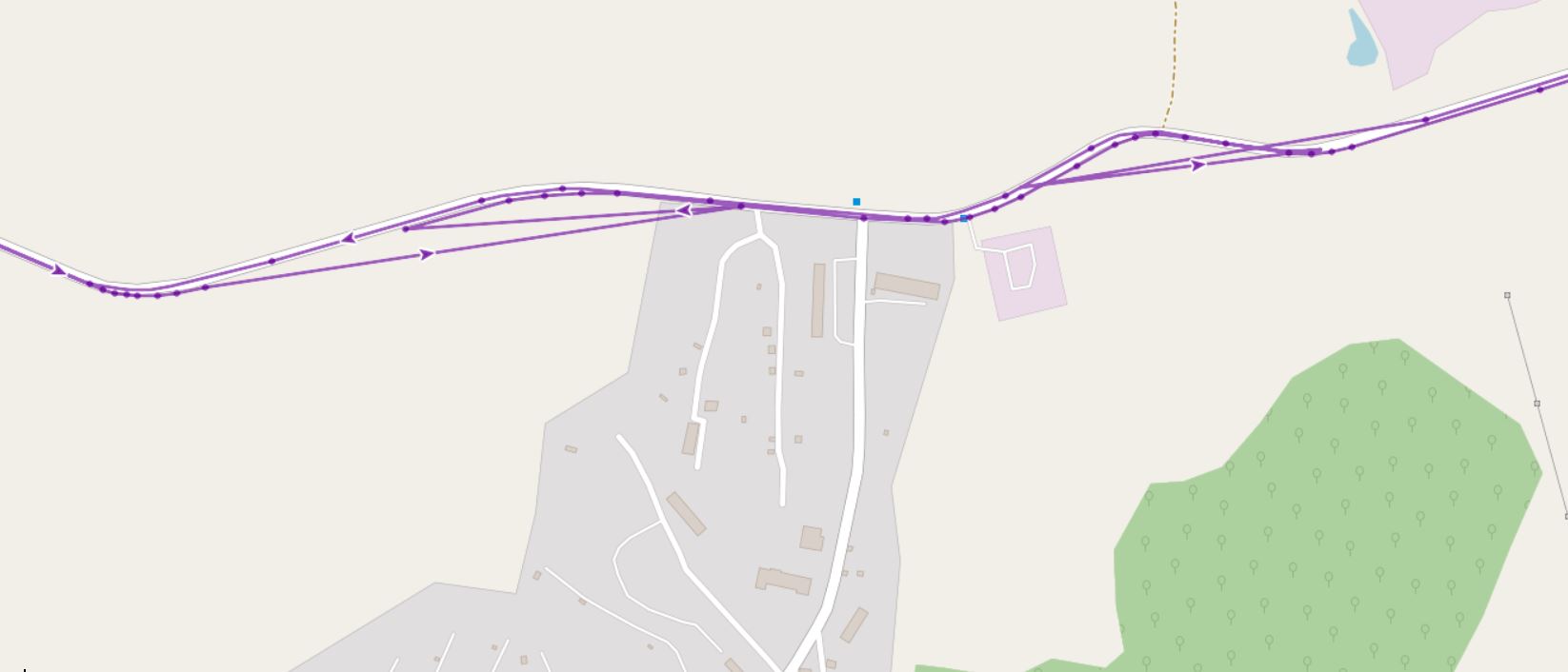

leef пишет:Здравствуйте.
На некоторых машинах в Wialone отображается вот такой вот трек, как на скриншоте.
ТС как будто выбрасывает и возвращает обратно.
Проблема только на оборудовании Signal 2651 и 2551. Пробовал различную фильтрацию в конфигураторе толку нет. Может есть у кого какие идеи с чем это связанно?
"Наблюдаются сбои в работе оборудования на базе GNSS чипсета чипсета MT3333, выпущенного в период 2016-2017 года, не зависимо от моделей.
Периоды времени, в которых наблюдаются проблемы в определении координат, всегда совпадают с периодом появления в видимости нашего региона спутника номер 74 GNSS (спутник номер 723 ГЛОНАСС). Появление сигнала этого спутника приводит к сбоям в работе GNSS приемника. При пропадании сигнала спутника работоспособность восстанавливается.
По информации пресс-службы Информационно-аналитического центра координатно-временного и навигационного обеспечения системы ГЛОНАСС данный спутник был выведен из резерва 8 октября 2019 года с опережением срока на 4 месяца.
Так же приводим ссылку на статью, в которой содержится информация касательно данного спутника - https://riafan.ru/1218172-rezervnyi-spu … n-v-rabotu
Данной проблеме подвержены устройства, модули GNSS которых имеют прошивку AXN_3.60_3333_14080800,C012,MT33-1.,1.10. В устройствах с прошивкой более новой версии данная проблема не проявляется."
Проверьте какую передает дату трекер. Проблема определения даты связана с тем, что формат передачи времени от спутников GPS к приемнику предусматривает передачу номера недели. Переменная для передачи недели имеет длину 10 бит, и в связи с этим каждые 1024 недели (примерно 19.5 лет) эта переменная обнуляется. Скорее всего, у вас включено определение координат по глонасс и GPS. Отключите глонасс
