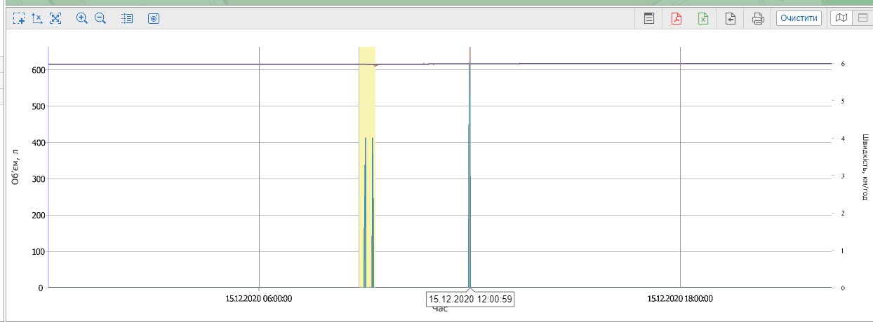

Підкажіть як побороти такий підрахунок витрати палива
Початковий рівень 616
Кінцевий рівнь 618
Витрата 2 л/100 км

Судя по графику, подобные скачки значений некорректны. Надо смотреть на исходные данные и пытаться избавляться от скачков.

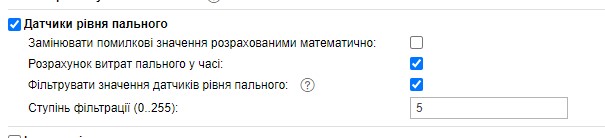

Вероятно, поможет повышение степени фильтрации в настройках контроля расхода по датчика уровня топлива.

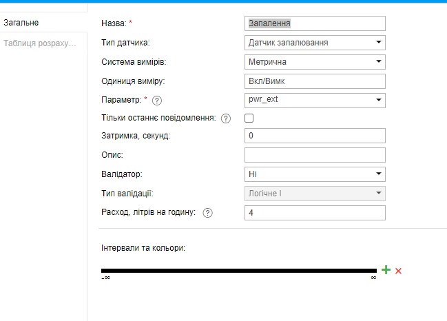

Розібрався.
Відключив математичний розрахунок.
Використовувався показник із розхід літрів на годину,
