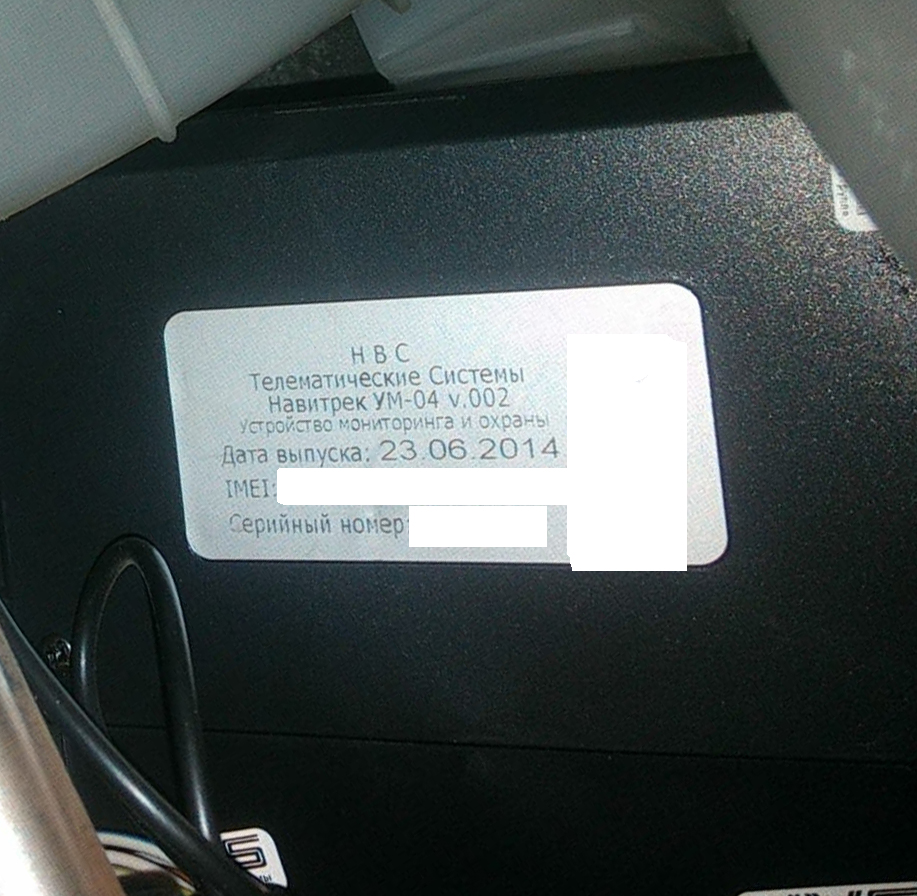

Добрый день. Внезапно обнаружил в своем автомобиле подобное устройство. Но, нет завинчивающихся креплений антенн. Просто провода входят внутрь. USB разъема тоже снаружи не видно. Все опечатано защитными наклейками NVS. Хочется понять как влезть к нему в мозг. Хотя бы для того чтобы посмотреть прослушивает оно меня или нет и на каком удалении от Москвы мотор заглохнет. (шутка)
Как я понимаю сайт Навитрека, как и телефоны - все мертво.
