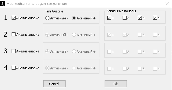

Новый RF04play, теперь программа может в автоматическом режиме сканировать SD или RF файл и сохранять видео с любого канала ТОЛЬКО с остановок анализируя не GPS, а Аларм входы, которые должны быть подключены к концевикам двери. Теперь запись будет только когда двери открыты, на светофорах и прочих остановках на дороге записи не будет, это существенно уменьшит файл для обработки и ускорит подсчет пассажиров как ручной, так и автоматический. На картинке скрин настройки Алармов.
RF04play https://www.asv-technics.ru/catalog/pro … tsiya/429/
Все новости подробно на странице ВКонтактеFacebook
Все нововведения работают пока только с ASV-RF05.
