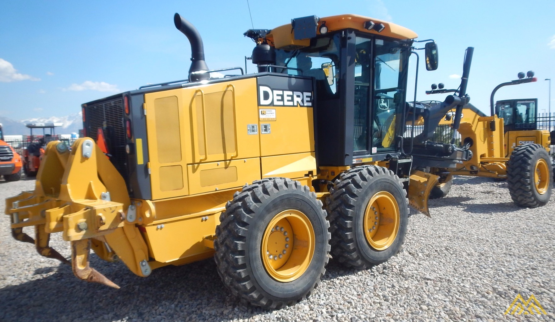

Всем привет,прошу помощи по джон дир,топливо показывает по кану,заказчика не устраивают показания,есть ли решения кроме кан,дут устанавливать сложно(может кто ставил?) и беларус 2 бака пластиковых соединены трубой стоят 2 дут,но график не очень,можно ли как то улучшить показания?заранее благодарен

А что именно не устраивает по данным из CAN? Они должны с приборкой совпадать.
По МТЗ понятие "не очень" у всех разное. Вы-бы график с настройками датчика приложили...

по беларусу вообще не вижу проблем. Поочередно снимаются колеса и баки, в каждый бак по датчику, тарируется все как одна система.  Место для установки датчиков там на пластиковых есть. Работает все нормально, пороги по 10л стоят. Получается немного дорого в расчете на объем баков, но как есть.
по ДД, надо смотреть где бак и прочее.

Сколько было грейдеров - обычно бак ровный прямоугольник позади кабины.... Метровый датчик прекрасно встаёт...идеально беспроводной , т.к. кабина при ремонтах съёмной должна быть. .
