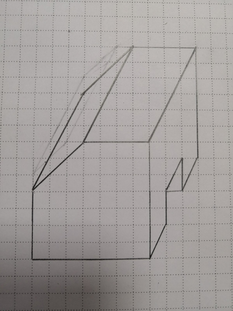

Там установлен бак такого типа.
В Вашем случае был другой бак? Или как пролили 2 дут по 390л?

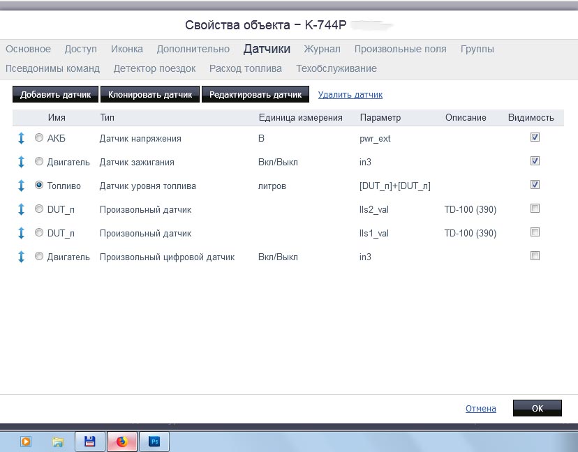

Да. Бак такой П-образной формы. В этом баке выступающие нижние части соединены шлангом. Поэтому заливая по 50 литров, топливо попадало и в правую нижнюю часть бака, и в левую нижнюю часть.
Тарировки забивали по 25 литров на каждый ДУТ. Потом просуммировали эти два датчика. Итого получилось 390*2=780 литров.
