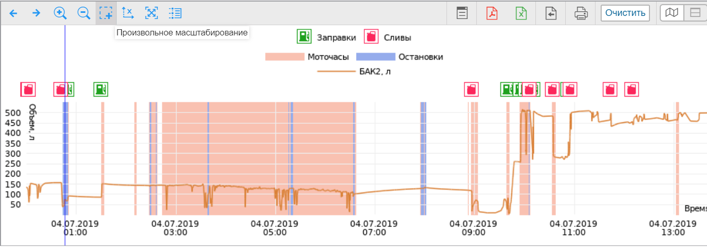

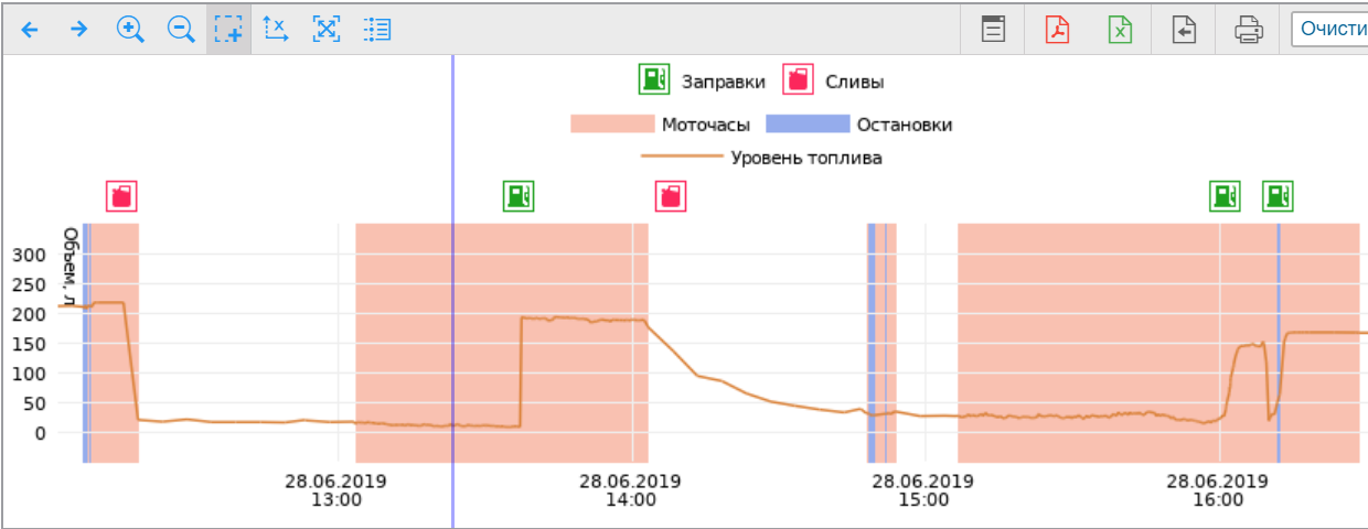

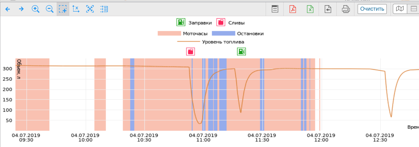

Приветствую Вас коллеги! С некоторых пор, в различных организациях стали появляться проблемы с показаниями от ДУТ схожего характера. При анализе данных, закономерность проблемы с привязкой к какому то определённому оборудованию выявлено не было. Точки подключения взяты с одного места терминал+дут, во время проявления сливов и заправок напряжение остаётся стабильным. Происходят, как при стоянке т/с так и в движении. Пробовали промывать датчики, увеличивали фильтрацию и т.п., в итоге никакого результата не получили. Данная проблема приобретает массовый характер. Подскажите пожалуйста, может кто сталкивался с чем то подобным?
Во вложении графики. Оборудование Smart+Siensor. ADM100+Italon

График с заглушенным двигателем.

ДУТ аналог, как я понимаю? Или с любым видом сигнала такое?
Варианты:
1. Что-то в топливе. При движении это пульпа, на стоянке сепарируется и оседает вниз, из-за чего меняются диэлектрические параметры.
2. Банально, заправили-слили. Это если на стоянках.
3. Неисправность ДУТ либо прибора
4. На ТС стоит доп. оборудование, которое влияет.
5. Выставлено сильнейшее сглаживание, которое при отключении ДУТ дает плавное снижение / повышение при включении.
Вообще, гадать можно долго. Что-то еще характерное для этих ТС можете назвать?

ДУТы в основном по цифровому сигналу, с аналогом такая же история. На автомобилях с двумя баками, данная проблема распространяется только на один. Оборудование установлено уже давно, но данная проблема стала возникать примерно месяц-два назад.. Тоже есть подозрение по поводу топлива, возможно что-то стали добавлять..

Sergei Oren 56 пишет:
Непонятно. Проблема проявляется на объектах с двумя баками? А по каждому баку в отдельности  тогда какая картина? Похожие графики рисуются на объектах с двумя баками, когда в одном баке по дну катается вода и замыкает электроды датчика.
Это точно график топлива? Не перепутали параметр? Движения машины в это время никакого не наблюдается?
