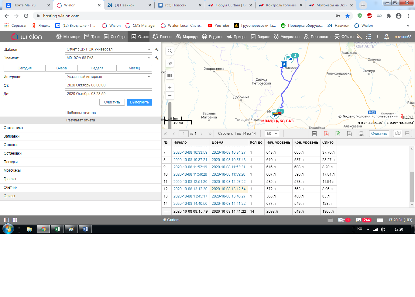

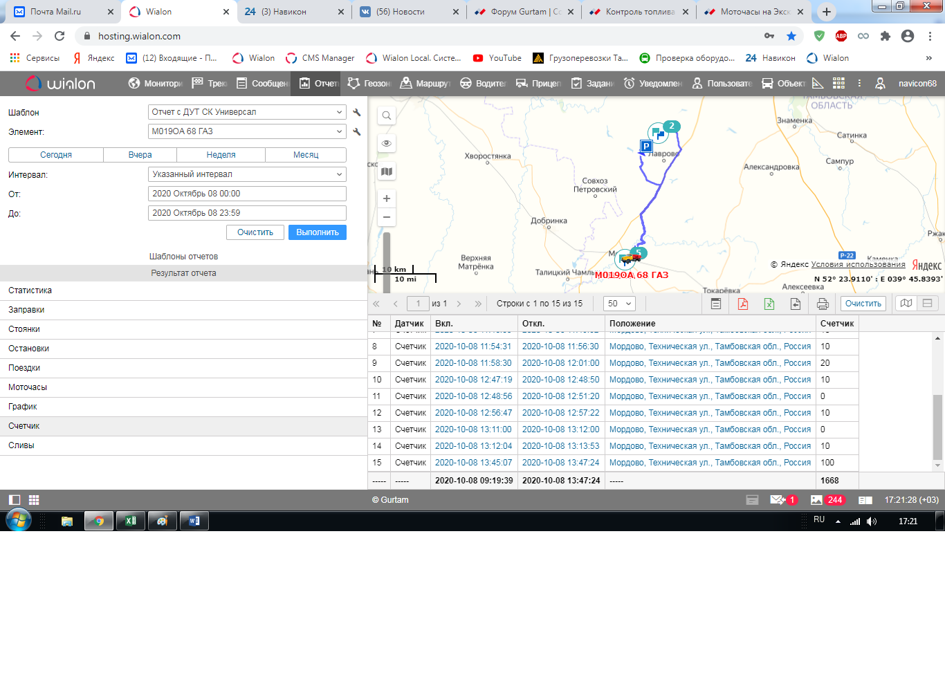

Есть бензовоз с ДУТ Омникомм LLS4 в цистерне и УСС на счетчике.
Все проливы осуществленные через мерник с УСС сходятся, что не скажешь о ДУТ.
Показания ДУТ всегда переменчивы, малейшие манипуляции в во вкладке "Расход топлива", т.е. изменение фильтрации и прочие, меняют статистику в Виалон.
Бывает что слито по ДУТ 2600 л. ,а начальный уровень 2500 л.
ДУТ установлен с усиление, ровно по центру цистерны. Фильтрация ДУТ средняя, тяжелые условия отключены, автоматическая выдача отключена.

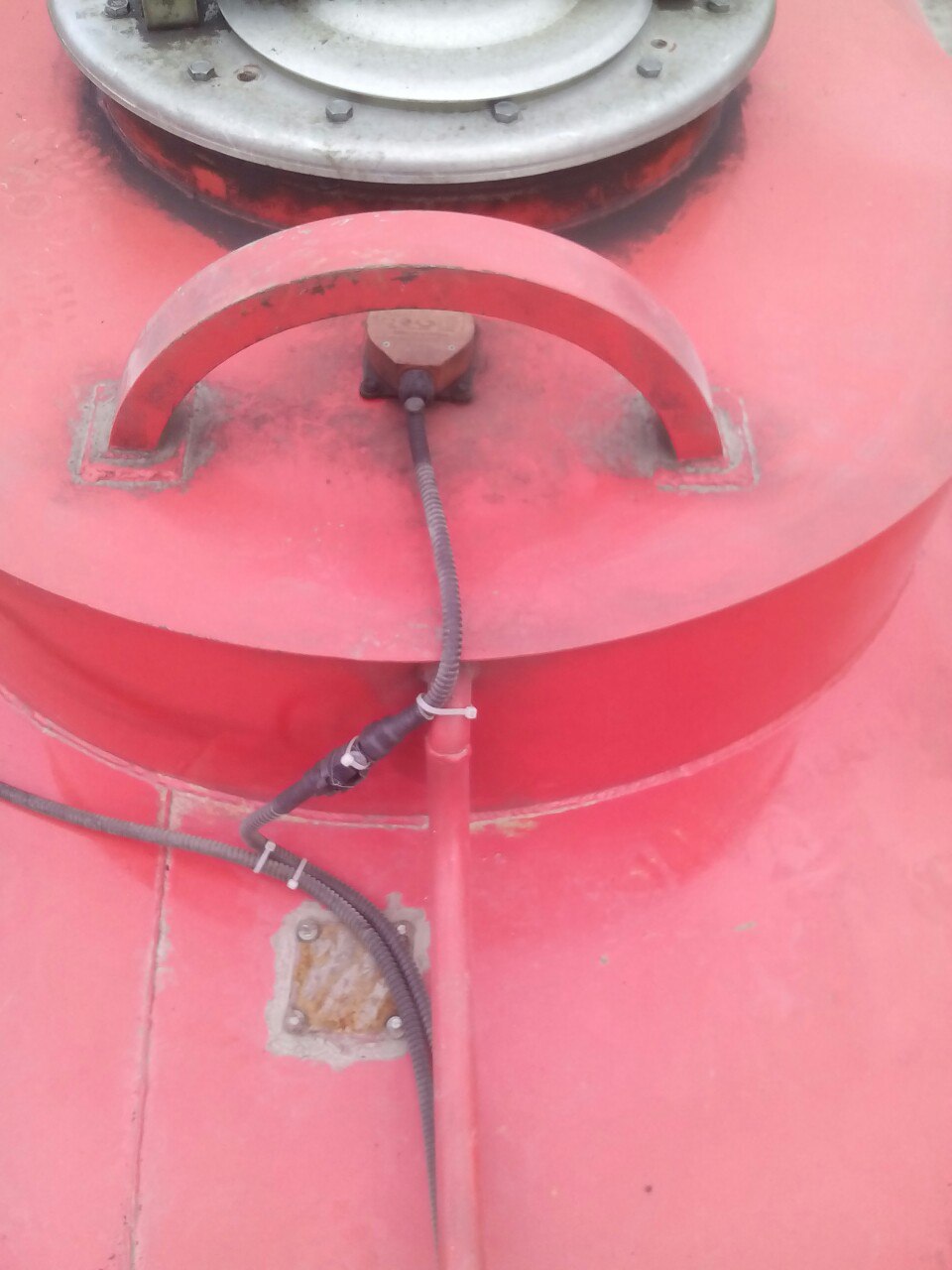

Нет...внизу приваривается точка крепления дута нижняя, в которую через резиновую прокладку кажется занимается внешняя стенка датчика, во избежание проблем с выламыванием датчиков волнами топлива в движении... Жесткая фиксация нижней точки...а то в Карелии датчики отломанные на бензовозах были частым явлением...
Клиенту предлагалось аналогичное решение, но они сказали что им дешевле и проще оплачивать замены Дутов, чем гнать Бензовоз с сегежи в Петрозаводск на пропаривание для проведения сварочных работ внутри ёмкости.

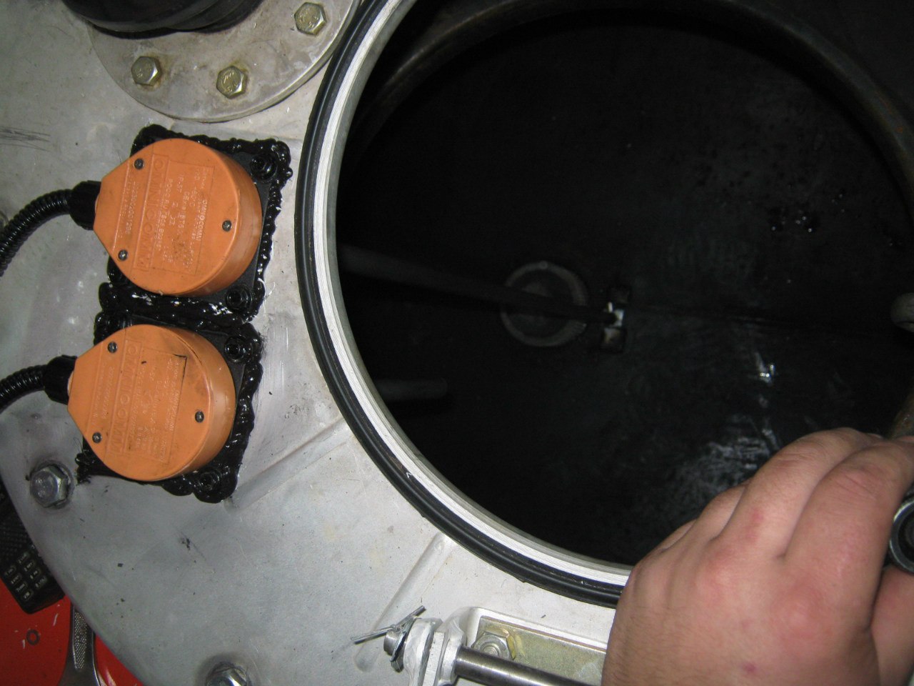

Вот один из примеров, мы обслуживали, как раз Карелия, кто умудрился на одной ёмкости два раза дут некорректно так поставить вместо монтажа в люк горловины любопытно...
Ещё и блок развязки в торпеде был брошен для вида просто, не подключен вообще...
Хорошо что во первых он тока Дт возит, а во вторых собственный транспорт только обслуживает...работал он на Газпром/Роснефть хз какая реакция заказчика была ю на такие Монтажи...
