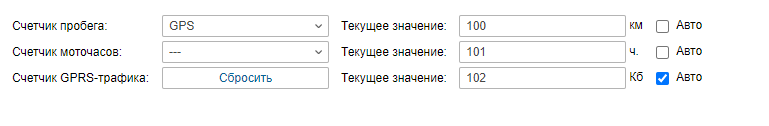

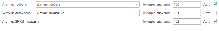

hst-api.wialon.com/wialon/ajax.html?sid=099e819cdb8779e6ee020c898d8e38d5&svc=unit/update_calc_flags&params={"itemId":"21786154","newValue":"1"} - Счетчик пробега (Счетчик пробега: Датчик пробега)
hst-api.wialon.com/wialon/ajax.html?sid=099e819cdb8779e6ee020c898d8e38d5&svc=unit/update_calc_flags&params={"itemId":"21786154","newValue":"16"} - Счетчик моточасов (Счетчик моточасов: Датчик зажигания)
hst-api.wialon.com/wialon/ajax.html?sid=099e819cdb8779e6ee020c898d8e38d5&svc=unit/update_calc_flags&params={"itemId":"21786154","newValue":"256"} - Установка АВТО у счетчика пробега
hst-api.wialon.com/wialon/ajax.html?sid=099e819cdb8779e6ee020c898d8e38d5&svc=unit/update_calc_flags&params={"itemId":"21786154","newValue":"1024"} - Установка АВТО у GPRS
Сами значения флагов перевел из 16 ричной системы в 10чную. Но значения в Wialon не обновляются (см скрины 1с и Wialon)
Ответ от WIALON - корректный, возвращает новое значение флага. Что в запросах не так?
Текущее значение показателей устанавливается корректно. Прошу помочь.
