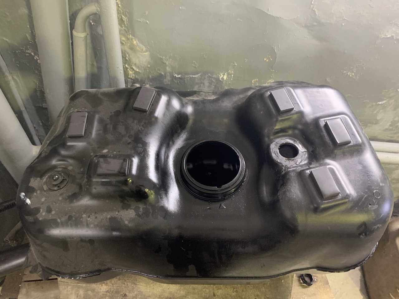

Вот бак с Ducato. Отлично встал дут, только бабышку на баке срезали, на ее место дут. 90 литров. Дизель
