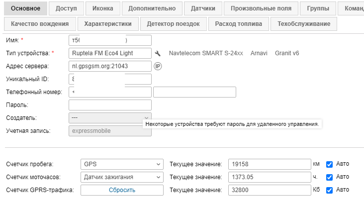

Всем привет. Есть проблема: с 7 по 10 августа(до 7 августа нормально и после 10 августа нормально). Пропали остановки из отчетов по объекту. Стоянки отображаются, остановки нет.
Вот некоторые настройки:
Детектор поездок
Объект не фиксировал остановки
Основные св-ва

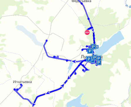

Вот так выглядит нормальный трек с учетом остановок:
А вот так выглядит проблемный трек:

День добрый
Хорошо, что вы показали настройки детектора поездок, однако без анализа сообщений прояснить ситуацию не получится.
Я рекомендую вам прислать на support@gurtam.com краткое описание проблемы и точное имя объекта.
В общем случае остановка от стоянки отличается длительностью интервала, когда скорость меньше минимальной. У вас используются стандартные настройки: если скорость менее 1 км/ч менее чем 5 минут, то это остановка, а если больше, то стоянка. Однако стоит учитывать, что у вас включена коррекция по GPS. Если указанные в ней условия будут нарушены, то поездка сразу станет стоянкой, насколько я помню. То есть могли наблюдаться выбросы, что и привело к отсутствию остановок.

Еще заметила такую особенность: количество присылаемых сообщений за "проблемный" период(с 7 авг по 10 авг) существенно сократилось, по сравнению с другими датами. Это и есть так называемые выбросы? Чем они могут быть вызваны?  Информацию о поездках уже не восстановить?

Alena2020 пишет:
Сообщения формирует оборудование, установленное непосредственно на объекте (в транспортном средстве). Предлагаете гадать на кофейной гуще, что отсылал трекер там, где были обычно остановки, стояло ли транспортное средство, совершало ли остановку, или проезжало без остановок?
