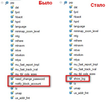

В пятницу вдруг отвалился логин к сервису WH. Полез разбираться - ошибка формата.
Выяснилось, что в текущей версии формата вдруг изменился список полей в ответе на token/login в ветке user\prp. Часть реквизитов исчезла, часть добавилась.

Проконсультировался с нашим ответственным специалистом. У нас никогда не было определено никаких дополнительных полей для пользователей. В интерфейсе зашли, проверили - список пуст.
Прошу пояснить, кто тогда выполнил изменение формата ответа. Нам нужно получить гарантию, что подобных изменений больше не будет.
Изображение с изменениями прикладываю.

Re: Отвалился token/login в пятницу
Лео , формат ответа не менялся, параметр prp как возвращался, так и возращается. Но его наполнение, т.е ключи-значение могут менятся в любой момент, любым приложением, любым пользователем, в том числе и с нашей стороны. Этот параметр для того и нужен, чтобы при необходимости в любой момент времени добавить/удалить новое свойство, не затрагивая API.
Свойства параметра prp , ключ-значение , не часть API, это кастомные (произвольные) данные.
