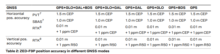

autokirov@gmail.com пишет:
Точность определения местоположения, м 0.01
+ открыть спойлер
DGPS Точное определение местоположения
В RTK-то любой может. Где базу-то брать для нее?
