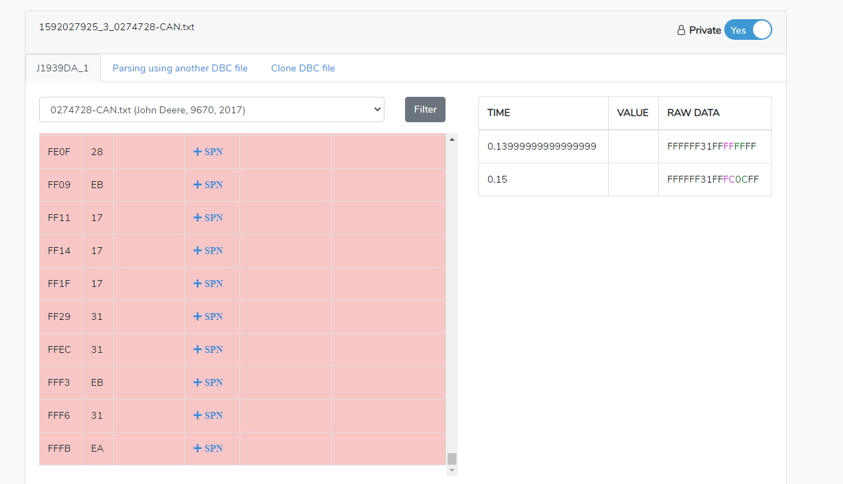

Добавили этот формат на can2sky.com декодер. Параметры, которые вы ищете могут быть и тут (а могут и в другой шине). Слишком мал записанный файл - одно-два значения по параметру за это время, их не с чем сравнивать. Вам надо записывать данные по разным шинам, с выгрузкой и без, с разным положением жатки, с разной загрузкой бункера. Автограф позволяет удаленно снимать CAN-лог
