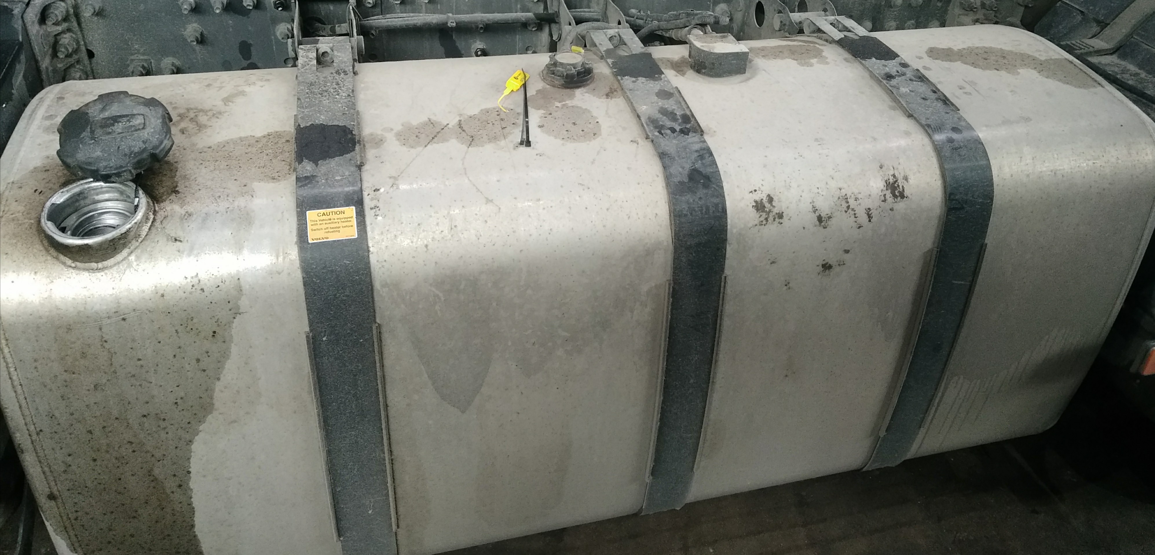

Добрый день, коллеги.
Оборудовали ДУТами двухбаковый тс Volvo FM 460, evro 6.
Установлено по 1 ДУТ Эскорт ТД 150 в каждый бак. Настроены до 4095ед.
Баки по 650 - левый и 730 - правый.
При опытной эксплуатации выявлена погрешность, превышающая допустимую.
При заправке в 500л, отчёт в ПО Виалон выдает - 515л. Причем данные по отчёту чаще отображают в плюс от фактического объема.
Просьба сообщить, у кого есть положительный опыт. Либо указать причину некорректных данных.

Для точности на таких баках лучше ставить по 2 дута в разные стороны бака... слишком длинный...

для точности хватит и одного ДУТ. ТС стоит при заправке, общая геометрия положения не экстремальная. Другое дело что для сохранения минимальных порогов Заправка/Слив 2 Дут будут решать.

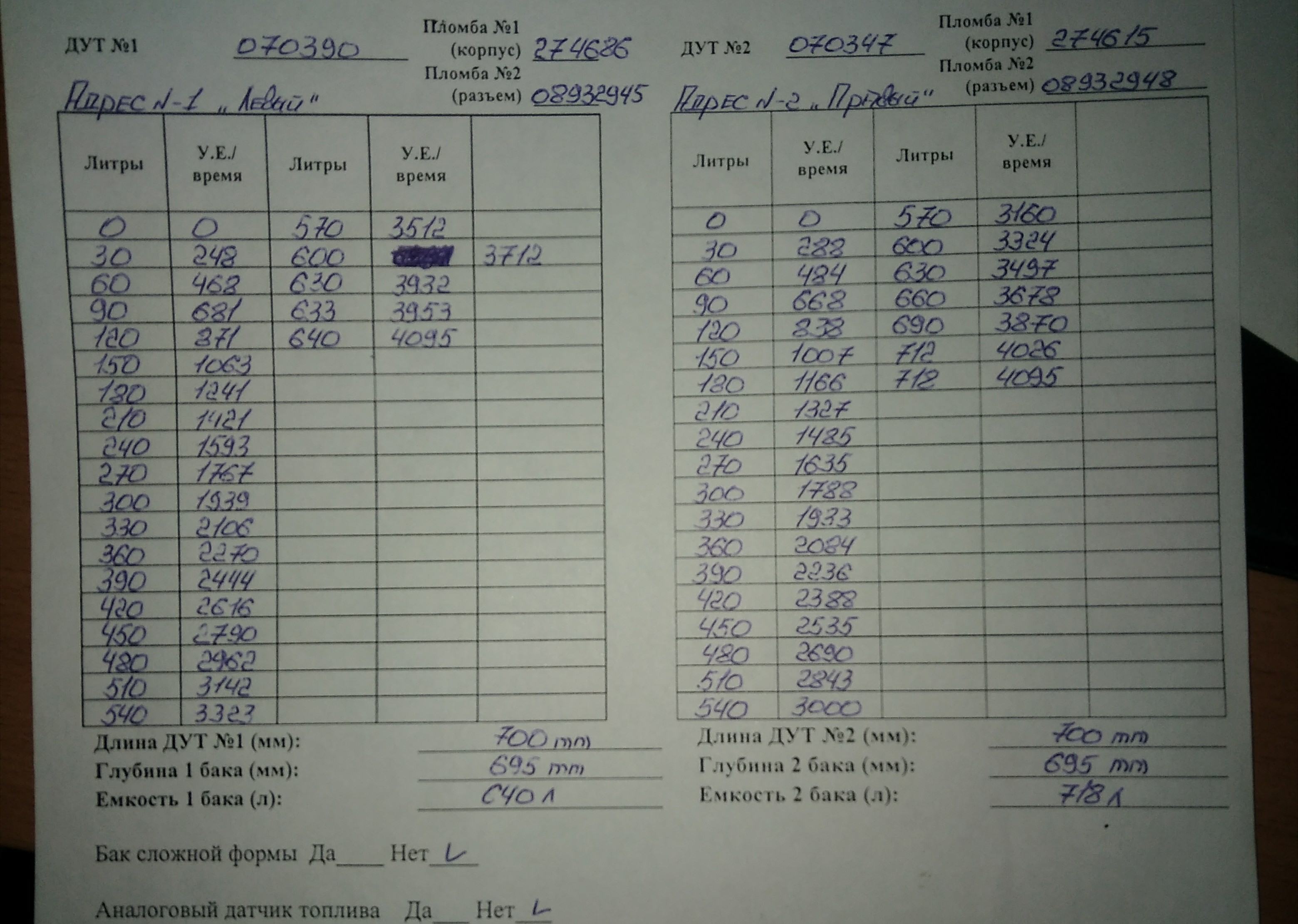

Тарировочная таблица и настройки ДУТов

У вас вписано Длинна ДУТ - 700мм, глубина бака - 695мм. Описка?
