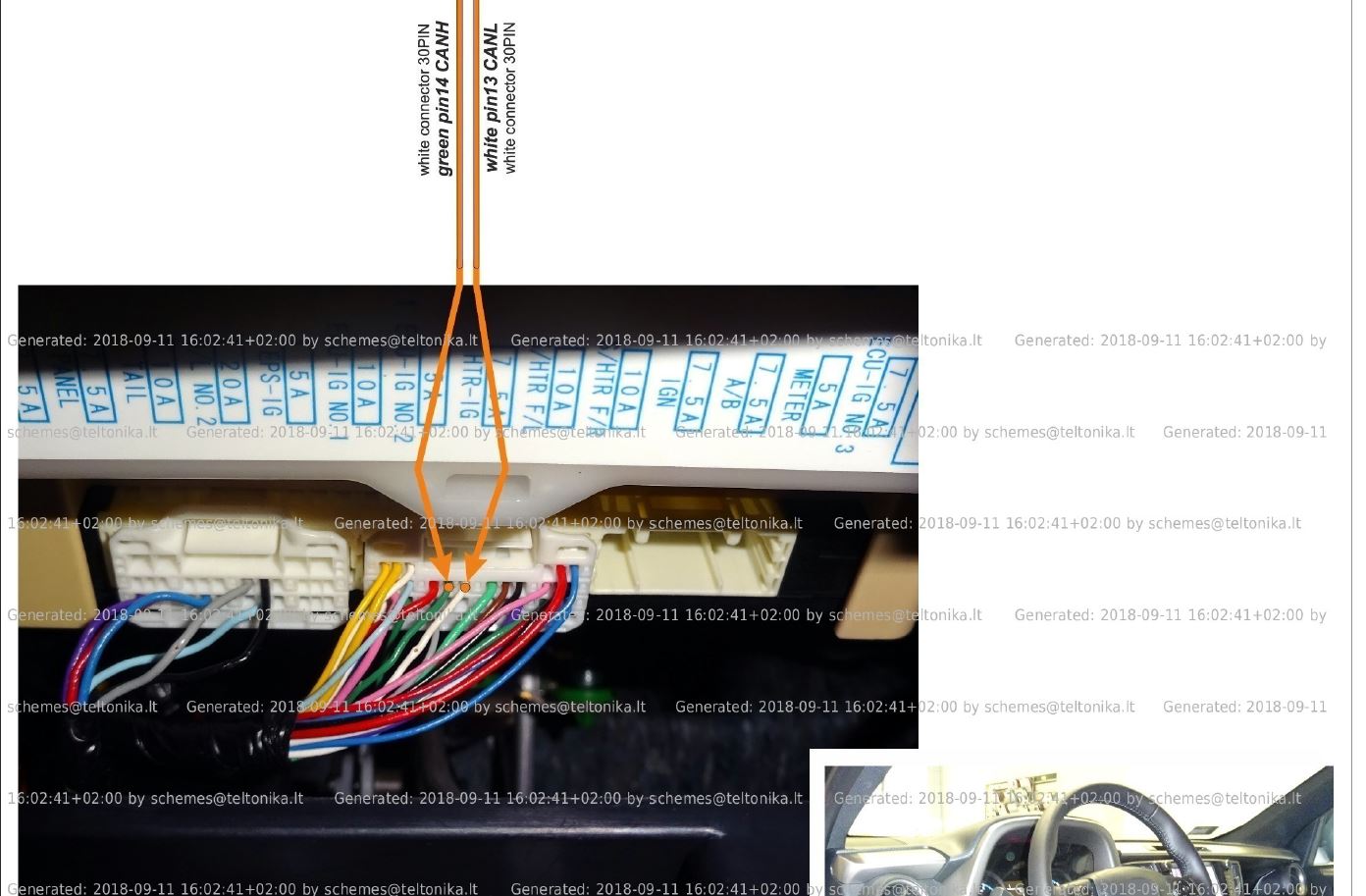

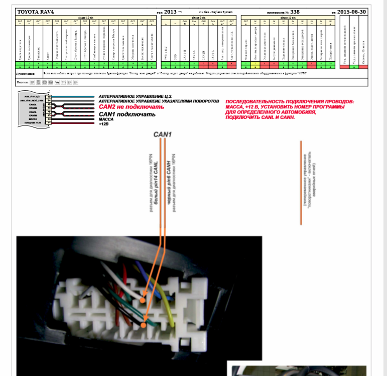

Добрый день. Поделитесь опытом подключения к CAN на Toyota Rav4 2017 года. Сегодня поставил трекер BCE StCAN.Сначала подключился на OBDII, в настройках трекера выбрав программу для авто 2013 года. В систему пришли только температура двигателя и уровень топлива(скорее всего по запросу). Потом подключился на разъеме ВСМ(согласно инструкции во вложении). Данных небыло совсем. Шина есть еще на черном разъёме на приборке. Стоит ли туда подключатся?Может ли быть такое, что данные зашифрованы?

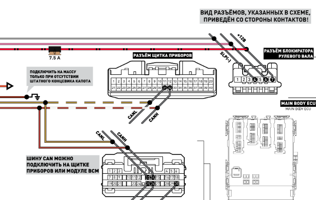

я бы на приборке подключился . по всем схемам у меня либо блок ВСМ или приборка

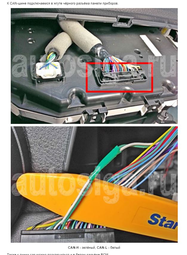

Посмотрел еще инструкции, к машине 16 года советуют подключатся за приборкой
На YouTube смотрел видео про установку на машину 2020 года, там на приборке тоже есть пара белый-зеленый, но подключались на пару белый-черный
  • Точки подключения CAN на Toyota Rav4 2017 года
Re: Точки подключения CAN на Toyota Rav4 2017 года
Машину сделал. Подключился на витую пару зеленый(H)/Белый(L) в черном разъеме за приборкой. Все нужные данные есть
