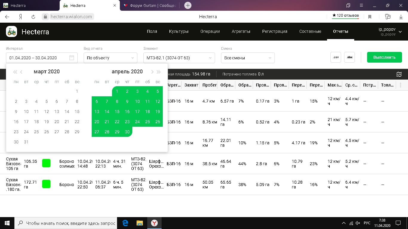

Было бы удобнее сделать отчеты , не только по дням ,но и по времени , я думаю у всех пересменки и они в обед , и поля не разделяет по времени,

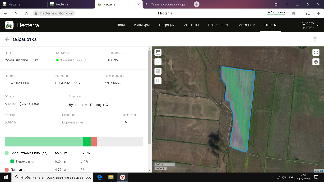

вот например ,пересменка 07.00-19.00 , а поля показывет 11.25-22.25 а водителя было двое и поменялись они в 19.00 , было бы намного удобнее , а то считать было бы удобнее

По вашим задачам дам вам две подсказки:
1. Используйте смены. В настройках можно задать две смены, и тогда отчет можно будет попросить по первой либо второй смене. И выбор времени будет не нужен!
2. Используйте назначения водителей, чтобы разделить обработку поля одним объектом на две обработки в соответствии с работой разных водителей. Водителей нужно назначить в Wialon до того, как искать обработки. Если у вас уже есть такие “слипшиеся” обработки, то удалите их, назначьте водителей и перерегистрируйте заново. В Hecterra действует правило: в момент смены водителя или прицепа начинаем новую обработку.
