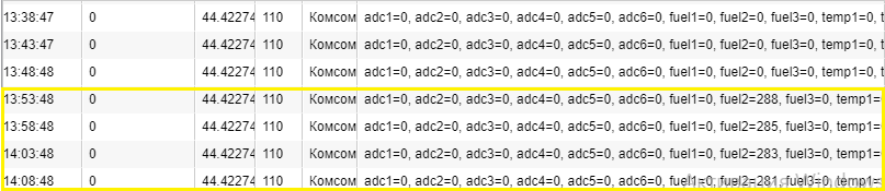

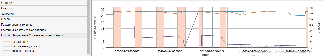

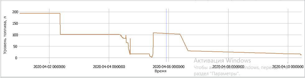

Стоит ADM100 и ****. Камаз.
Сливы и заправки, странные параметры.
С тарировкой все норм.

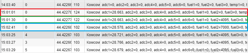

В Руководстве по эксплуатации на  ДУТ ТД-100, ТД-150, ТД-500, ТД-600 содержится пункт "коды ошибок".
В соответствии с данным пунктом значение 7000 выводится при замыкании измерительных трубок и является кодом ошибки ДУТ.
В соответствии с техническими характеристиками выше названных моделей ДУТ значение 4095 является максимальным значением шкалы измерения, а 0 минимальным.
Терминал ADM100 передает на сервер данные полученные от ДУТ в неизменном виде, при получении данных от ДУТ проверяется контрольная сумма. Искажение показаний невозможно. При отсутствии ответов от дут несколько раз подряд или несовпадении контрольной суммы, терминал начинает выставлять 0 в соответствующее поле fuel.
Для терминала одна рекомендация - использовать актуальную версию прошивки 0x56
В данной ситуации можно предположить о периодическом замыкании измерительных трубок и выставлении сначала максимального значения а затем кода ошибки.
0 значения могли быть выставлены терминалом из за потери связи с ДУТ. Необходимо проанализировать в какой момент и при каком состоянии ТС приходят 0 в поле fuel и проверить монтаж.
