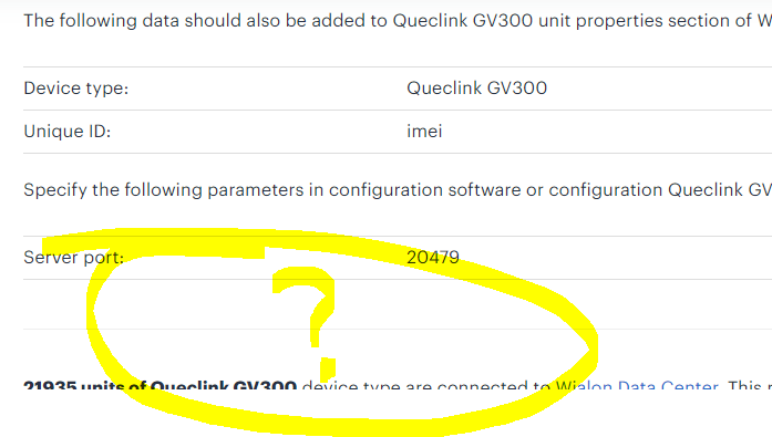

Según los videotutoriales hay que entrar a gurtam.com y en la sección de Hardware hay que ubicar la marca y modelo del dispositivo GPS y entonces tendremos los parametros de configuracion, el puerto y la IP... ya seguí estos pasos pero no aparece la IP solo el puerto, de hecho los videotutoriales que están en Youtube en el canal de Gurtam ya son algo viejos y supongo que el sitio web ha cambiado... entonces, donde puedo encontrar la IP a la que hay que apuntar?

Estimados Usuario mondoconsulting.mx!
Gracias por comentar tus inquietudes e ideas acerca de WIALON, con respecto al tema del IP para apuntar los dispositivos GPS dicha información está disponible por defecto dentro de la plataforma WIALON al crear una unidad en la pestaña Unidades y después de seleccionar el Tipo de Dispositivo que está dando de alta en el sistema, allí se muestra los datos de IP y Puerto que debería configurar dentro del equipo.
Para más detalles de lo mencionado recomendamos revisar el siguiente enlace - https://www.youtube.com/watch?v=16qoAjVyXSE
