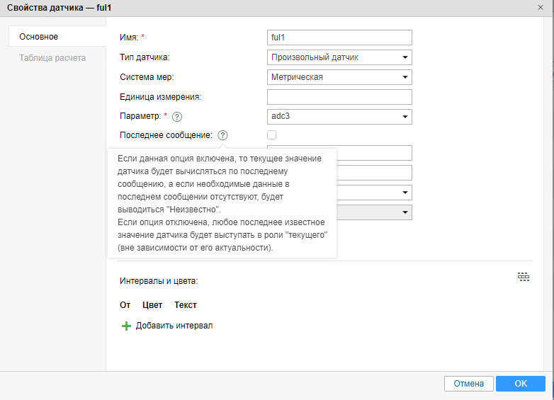

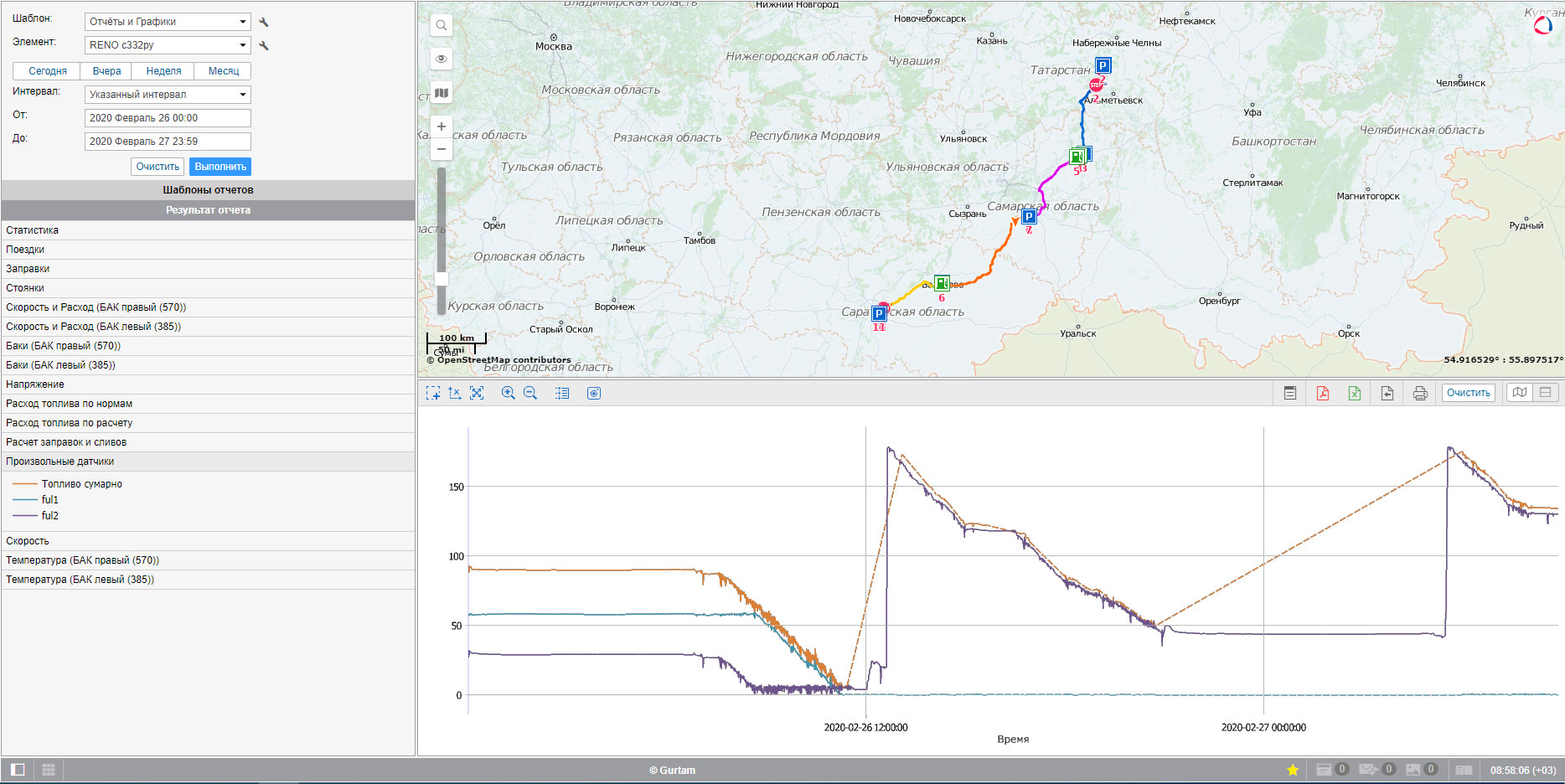

Транспортное средство с двумя баками, в один бак попала вода и подкорачивает датчик на максимальное значение (правильней сказать что это код КЗ) , слить воду нельзя - так как вода замерзла, ТС переключилось временно на работу от одного бака и выполняет заказ по доставке груза, а после будет устранять проблему.

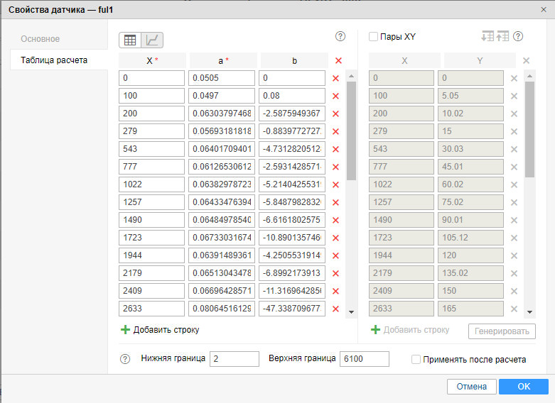

Програмно я попытался убрать скачки от короткого замыкания в таблице расчетов с помощью ограничения "верхняя граница"
но получил значение Н/Д (нет данных)
и как я не пытался решить эту проблему с помощью опции "Последнее сообщение" - мне так это и не удалось
Все результаты на скриншотах.

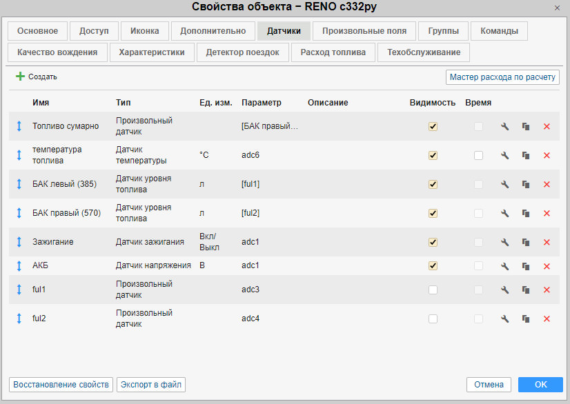

Если используется 1 бак  Вы и сделайте в настройках не два датчика уровня толива , а один  и будет вам счастье

Re: опция Последнее сообщение
Угу, бесполезно в этом случае. Если 1 дут выдает Н/Д, то и сумма баков идет Н/Д. Вчера с таким случаем повозился, в итоге убрал объединение баков - отдельно хоть что-то показывают.
По скрижалям опция влияет на отображаемые данные в карточке, про влияние на формирование отчётов ничего не сказано.
ORROZ пишет:
Это нормально, так как данная опция не связана с ситуацией, которую вы описываете.
Вы можете использовать валидацию с типом "Заменять датчик валидатором в случае ошибки", чтобы избежать влияния Н/Д на сумму баков.

Я не понял как с помощью валидации решить проблему Н/Д, ведь я должен выбрать что-то взамен - а что ?
Ранее вы писали, что в один бак попала вода, и датчик присылает код КЗ, а потому ТС переключилось временно на работу от одного бака. В таком случае взамен значения Н/Д вы должны выбрать то значение, которое необходимо для корректного отображения фактического состояния ТС. Если я правильно вас понял, то в конкретном обсуждаемом случае это может быть уровень топлива в баке до переключения ТС на работу от одного бака.
Однако такой метод поможет только в конкретном случае. Для других подобных случаев в рамках нынешнего функционала придётся каждый раз донастраивать валидатор.
