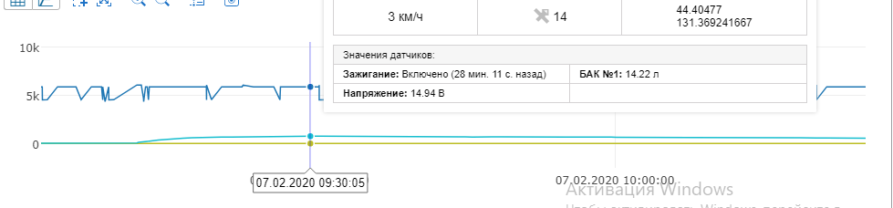

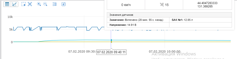

Возникла небольшая проблемка. Smart-S24xx
Датчик уровня топлива перестал показывать значения.
По сообщениям приходит примерно следующее:
Н/Д -> 65530 -> повышение УТ в течении нескольких минут, а затем снижение ниже минимума  -> 65530 -> Н/Д -> 1 -> 65530
Приложу график по сообщениям с напряжением, зажиганием, УТ.
График тарировочной таблицы ровный.

Re: Данные по топливу
Смотрите физическое подключение датчика, провода, колодка прибора, колодка датчика; следы воздействия. Либо сам датчик отказывает.
Данные по топливу
65530 для смарта - это нет подключения. Если при этом и температура прерывается - проверять подключение.
