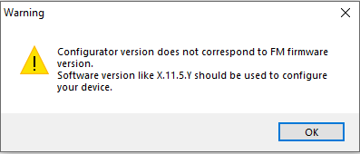

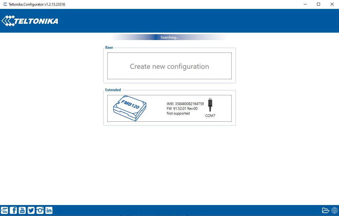

Конфигуратор для FM1100 выдает ошибку "Software version like X.11.5.Y should be used to configure your device". Обыскал весь интернет и не нашел такого конфигуратора. Да и прошивок таких не видел.
Teltonika FM1100
С FMB120 похожая ситуация. Конфигуратор устройство отображает в списке "FW 91.52.01 Rev:00", но с пометкой "Not supported". Для FMB120 так же не нашел прошивок такой версии.
Teltonika FM1100
Подскажите как быть. Первый раз имею дело с данными устройствами. Это какие-то кастомные прошивки? Можно ли прошить устройства заводскими прошивками?
Спасибо!

Я предполагаю, что прошивка которая стоит в приборе не совместима с конфигуратором. У меня есть набор из прошивки и конфигуратора для 1100 под нее..версия firm 1.27.29
Могу скинуть на почту...

ecki пишет:
Teltonika FM1100
Teltonika FM1100
Спасибо!
Здравствуйте!
Для устройства FM1100, пожалуйста, скачайте Updater по ссылке, посмотрите и отправьте текущую версию прошивки (от этого зависит, какой конфигуратор будет использоваться): https://1drv.ms/u/s!Ajyc9-iXM5cIglqAPgj … 9?e=rlSi2v
Для устройства FMB120, пожалуйста, используйте конфигуратор по ссылке: https://1drv.ms/u/s!Ajyc9-iXM5cIgllIOhw … R?e=jRasJ4
У Вас используется спецпрошивка на устройстве, в связи с чем стандартный конфигуратор не подходит.
С наилучшими пожеланиями.
Ознакомиться с новыми разработками компании Teltonika можно по ссылке: https://teltonika.lt/ru/company/news-room/product-news/
На сайте Wiki, Вы всегда сможете найти информацию о настройке, подключении приборов: https://wiki.teltonika.lt/view/Main_Page
На FTP-сервере найдете новейшие версии прошивок и мануалов для трекеров: http://teltonika.lt/client/ Login: gurtamf Pass: fmArt2254

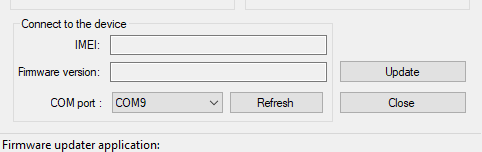

teltonika_support пишет:
Здравствуйте!
Для FM1100 скачал Updater. Updater com port видит, но FW и IMEI пустые.
Конфигуратор для FMB120 устройство находит, но та же история "Not supported".

ecki пишет:
Здравствуйте!
Это устройство заблокировано на оператора. Вероятно это Республика Беларусь? Так?

ecki пишет:
madmaximka пишет:
Беларусь smile
Могу Вас "обрадовать'. Данные устройства продаёт контора белтранспутник из РБ.
Ваш вариант зашит прошивкой, которую вы сами не сможете перешить.
Также данная контора блокирует устройства на код.
Телтоника разблокировать данные устройства отказывается, даже в случае если они перешли к новому владельцу.
В результате клиент нервно курит и устройство можно или выкинуть в мусорку или вернуться на обслуживание к белтранспутник.
Цена там стартует, как я помню раньше было - от 10 баксов в месяц.
В общем ценник конский...
