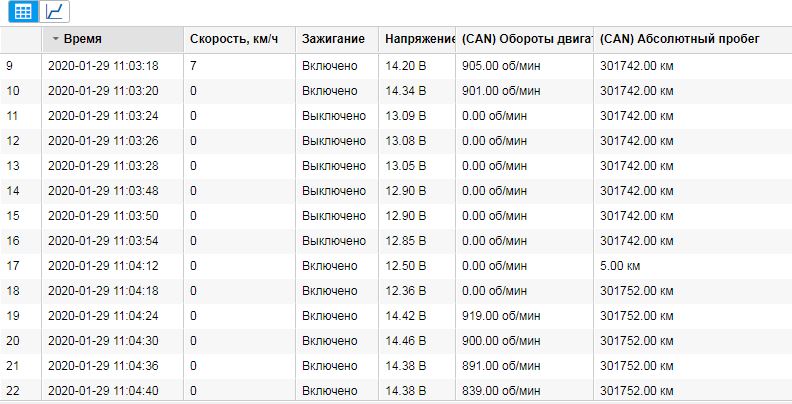

Добрый день! Помогите разобраться в ситуации: я настроил себе уведомление о подкрутке одометра на автомобилях,где трекера подключены к CAN-шине. Оно срабатывает, если показания одометра(CAN) меняются более чем на 2 км при нулевой скорости по GPS. Заметил, что оно стало приходить по машине Renault Dokker 2013 года.
За первый месяц работы с трекером разбежности между пробегом по GPS и пробегом по CAN практически нет, а вот дальше она растёт.При чём есть дни, когда чётко пробеги сходятся, а есть когда разница доходит до 50 %.
                   Пробег CAN,км    Пробег GPS,км    Разница,км    Разница,%
15-30 ноября    1356                           1332                           24                1,7
1-31 декабря    885                            767                           118                13,2
1-29 января    532                            358                           174                32.6

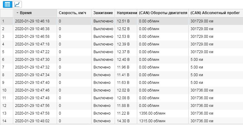

Во вложении расшифровка пары последних моментов,когда выскакивало уведомление. Вроде всё указывает на наличие подмотки, но может кто сталкивался с подобним? Стоит ли предъявлять претензии водителю?

Изменение пробега при отсутствии оборотов - я бы даже не сомневался в наличии накрутки. Разве что его 10км тянули на галстуке, при этом было включено зажигание, но не заведён. Однако, на галстуке 5км за 2 сек не положено тянуть.

Всегда ровно 5 км, да без зажигания, да за 2-6 секунд, да еще не каждый день... Вы еще сомневаетесь в накрутке?

Athom , какой-то у вас "CAN-пробег" ровный, без дробных долей.
Посмотрите, не зависает ли значение пробега в движении и не отвисает ли затем на стоянке. Встречал подобное на MAN'ах. В таких ситуациях получается, что в поездку часть пробега не попадает, т.к. изменение счётчика было во время стоянки.

Проверил по сообщениям за сегодня - пробег не зависает, изменяется при поездке. За сегодня уведомлений ещё небыло и пробег сходится с GPS

несколько странно то, что пробег в кан  появляется при выключенном зажигании и то, что он имеет значение 5. Это же суммарный пробег, какой прибор посылает в шину значение 5?
Снимаете данные кан-логом? Может дело в них?
Разница в пробеге между кан и gps может возникнуть, если есть проблемы с настройками терминала. У нас терминал "засыпал" и часть пути передавал координаты предыдущей стоянки. Соответственно, в отчет по поездке это не попадало и была нестыковка пробегов.

Данные снимаю напрямую  трекером BCE FMS500 StCAN. Такие ситуации возникают только на одной машине из более 60 где эти трекера стоят
