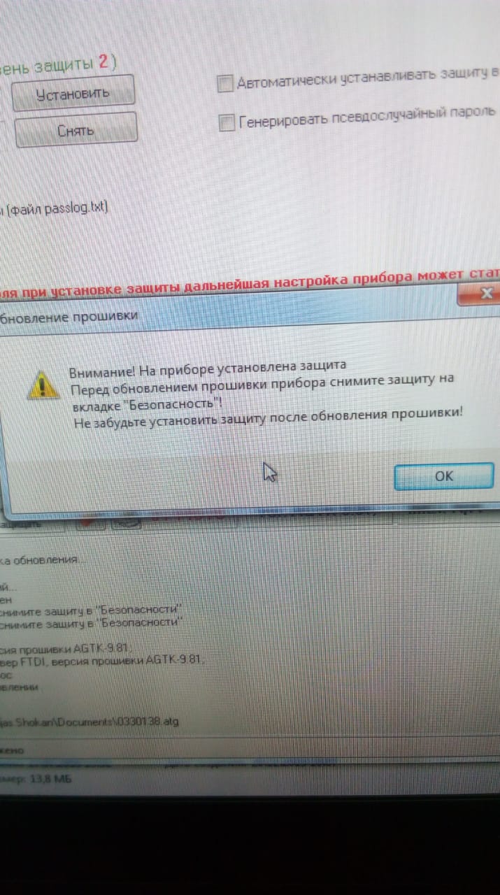

Подскажите, имеется трекер Автограф GSM 2011 года, необходимо обновить до более свежей версии 10.7 и более, не удается обновить в связи с тем что стоит защита паролем во вкладке безопасность, как снять защиту?

Никак! Только через официальный канал поддержки.

1. Обратиться к организации, которая продавала этот блок. Должна быть написана на этой же вкладке в поле "Защиту установил"
2. Обратиться на завод с просьбой (нужны будут документы, подтверждащие покупку оборудования)

добрый день. пришёл клиент со своим трекером автограф. 2010 года. от терминала есть пароль.atg файл, но никак не могу открыть его в конфиге. конфигуратор пишет что нет ключа. а внизу пишет НЕ НАЙДЕН ФАЙЛ ЛИЦЕНЗИИ

Есть специальная форма для заполнения и получения официального ключа на сайте производителя приборов. Если переход прибора легальный, то ключ получите без проблем.

Говорят что владелец запретил, хотя прибор был вместе с транспортным средством куплен...пытался с продавцом авто связаться, не отвечают на письма....

Ну все, тогда считайте железо мертвым. Прибор может быть с долгом или по спец.программе выдают на транспортное средство. Поэтому можно смело выкинуть и купить новый недорогой прибор за 2-3 т.р.
