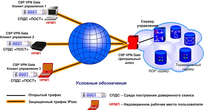

Уважаемые коллеги, доброго времени суток!
Возник следующий вопрос, в документации  http://doc.s-terra.ru/rh_output/3.11/KP … %C2%BB.htm на С-Терра КП. Версия 3.11 отражена Общая схема использования продукта С-Терра КП 3.11 с СПДС «ПОСТ», согласно которой запуск СПДС «ПОСТ» возможен с персонального компьютера, тонкого клиента, а также с ноутбука.
Вместе с тем, в руководстве администратора Назначение и функции СПДС «ПОСТ» http://doc.s-terra.com/rh_output/3.11/P … %C2%BB.htm указано, что СПДС «ПОСТ» поддерживает работу со следующими видами сетевых интерфейсов:
· Ethernet,
· LTE.
Для активации тахографов можно было бы в теории использовать связку ноутбук + роутер (который подключен к ноутбуку через Ethernet) + СПДС «ПОСТ» + считыватель карт + принтер печати наклеек.
Вопрос, был ли у кого-нибудь опыт использования в данной схеме встроенного в ноутбук 3/4G модема? Хотя бы в офисе.
Просто хочется из развертываемой схемы подключения при возможности исключить роутер, чтобы СПДС «ПОСТ» подхватывал Интернет через встроенный в ноутбук 3/4G модем. Внешний USB модем из под загруженной среды СПДС «ПОСТ» не подхватывает, так как по своей специфике работы, СПДС «ПОСТ» запрещает доступ к жестким дискам, съемным носителям и системам ввода-вывода АРМ пользователя, за исключением:
· видеокарты,
· клавиатуры (USB, PS/2),
· мыши (USB, PS/2).
Есть у кого-то опыт реализации такой задачи?
