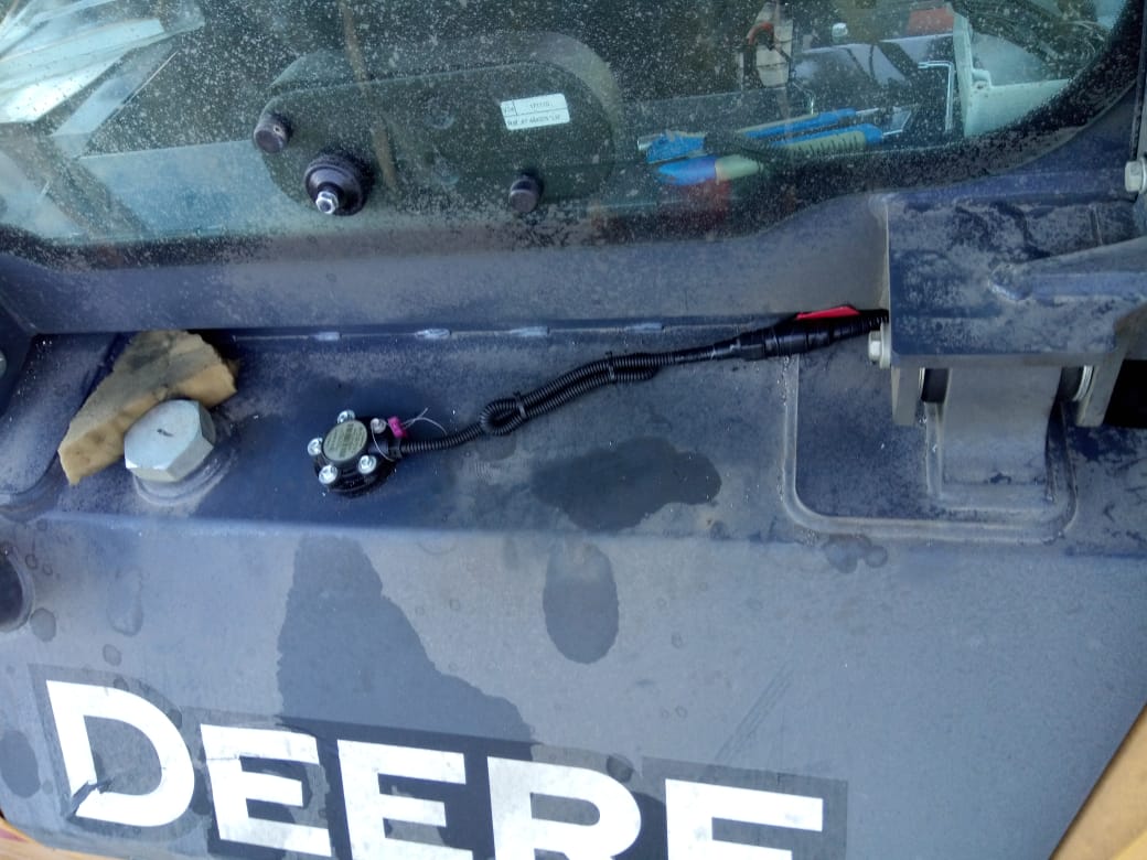

Не дождался ответов, как обычно пришлось делать все методом проб и ошибок. Датчик в John Deere 750-J воткнул в бак отступая от центра бака,  в сторону заливной горловины пять сантиметров. ПОЛУЧИЛОСЬ красиво, Но. к своему низу, бак сужается и пришлось чуть выгнуть датчик (не саблей). Поэтому и написал в тему. В следующий раз буду ставить ближе к кабине на два сантиметра.
