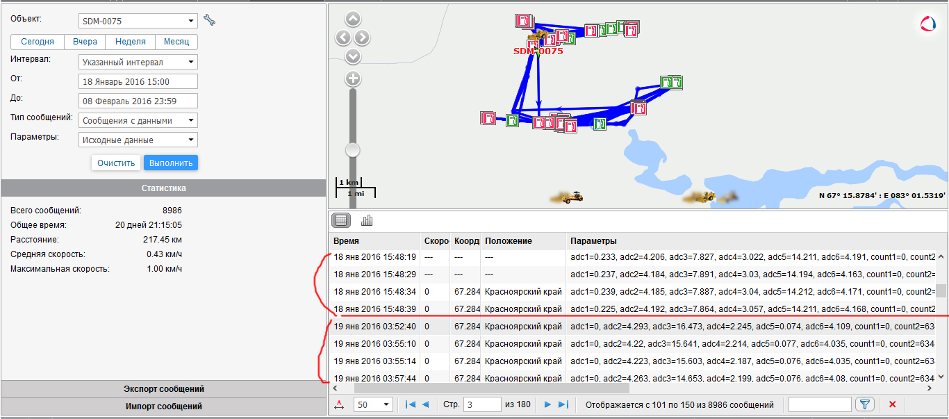

Батареи нет. Вот как выглядят сообщения - их попросту нет в этом интервале, за который рисуется штриховая линия.
Если бы хоть какие-то сообщения в этот период фиксировались по временной шкале, то конечно такой проблемы бы не было, можно было бы обнулить датчик. А тут же некуда нули записать - в базе нет отметок времени.
Или я ошибаюсь?
Графики любит изучать заказчик и задает вопрос - зачем мне тут рисует график расхода топлива, когда трактор выключен.
