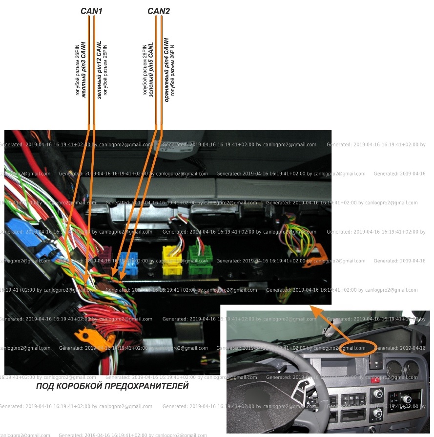

Подключили к обд галилео - в кан шине ничего нет, но по прибор читает обороты двигателя на одной машине по FMS и 250 скорость, на другой  по J1979 стандартный фильтр 29 бит идентификаторы.
вот лог с  диагностики галилео
