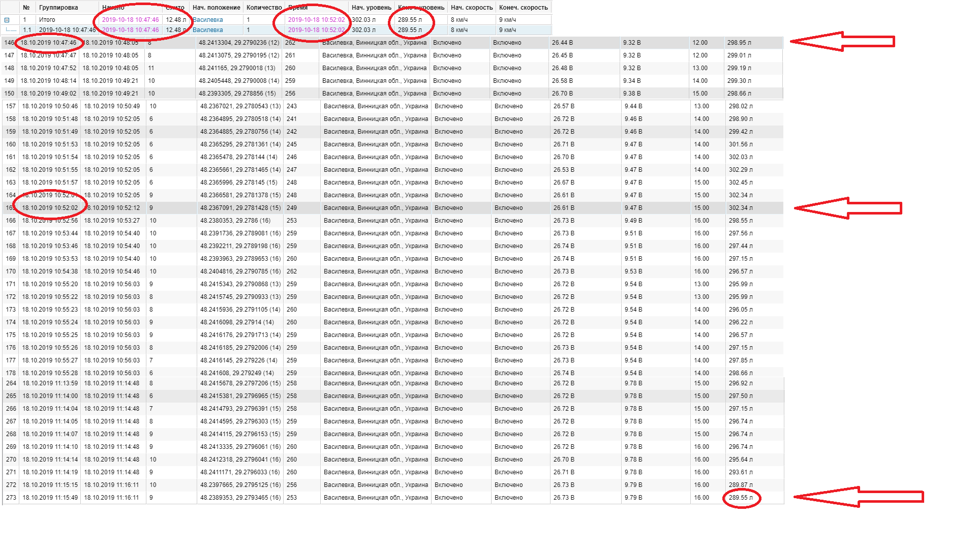

Глюк фильтра валидности сообщений в  объекте + не понятный слив.
Один и тот же объект сообщения от него идут нормально, спутники есть, а как будто отфильтровывает система и получаеться штрих линия, но при этом по логике не должно попадать.
Глюк Виалона? Или что может быть?
Может кто-то сталкивался с такой проблемой?

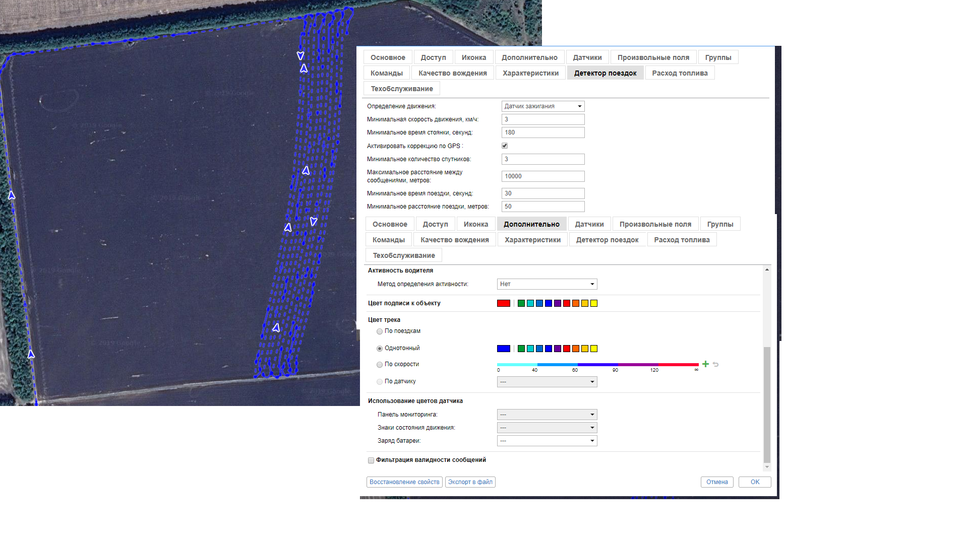

22polyak,
Глюка никакого нет - всё согласно настройкам, как и всегда.
Обратите внимание на вкладку "Дополнительно", параметр "Макс. время между сообщениями". Вы поставили 10 секунд, т.е. если между сообщениями проходит больше 10 секунд, то:
1. Система считает это потерей связи и разрывает интервалы, в т.ч., моточасов. Отсюда штрих-пунктир на долгих интервалах. Как вы заметили, на поворотах данные идут чаще, и трек не разрывает.
2. Нет моточасов, значит "уход" топлива считаем в слив.
Решение: просто увеличьте параметр, например, до 60 секунд или до более удобного и реально подходящего значения.
