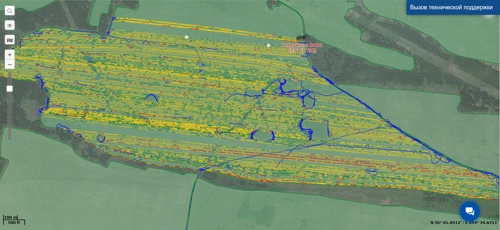

Здравия. Как уже было сказано на форуме ранее, есть проблемы с пересчетом загонок, перекрытий и прочего. Хочу на примере привести вам возможные варианты решений:
Уборка в самом разгаре, нужно контролировать обработанную площадь и скоростной режим комбайнов. Т.к. комбайн при выходе из загонки едет по полю с поднятой жаткой, сразу же появляется масса проблем:
Хецтера считает такие движения как обработку, а с учетом выгрузки каждые 30-40 минут эта цифра становится огромной.
Так же в графе "максимальная скорость" в выполненном отчете указывается скорость с поднятой жаткой, что дезориентирует.
Решение кажется простым: Просто добавить дополнительную функцию к агрегатам как "скоростной режим". При указывании 5-8км\ч (с учетом потенциальных нарушений), Либо указывании подлинного скоростного режима в 6-7км/ч, а программа будет вести отчет исходя из этих цифр. Так, автоматически при +-2км от настоящего скоростного режима будет считаться как нарушение, а то что больше- не учитывается. Следовательно, перемещения возле лесополосы в 2-3км\ч не будут сбивать графу средняя скорость, а перемещения техники от 10км\ч+ так же будут распознаваться как поездки с поднятыми жатками и не будут считаться по Га в обработке. Можно просто фильтровать нежелательные телодвижения, основываясь на скорости техники.
Таким методом можно будет фильтровать и заправки на опрыскивании, когда они игнорируя скоростной режим с отключенным поливом могут позволить себе ехать быстрее.
Так же можно фильтровать развороты на краевой обработке (например дисковании), когда идя по полю со скоростью 8-9км, развороты происходят на скорости 6км\ч. И прочие случаи, которые не пришли в голову.
Сам я далек от программирования, но решение кажется не таким уж мудреным и достаточно простым в реализации, повышая точность расчетов до выхода нормальной версии составных обработок.
