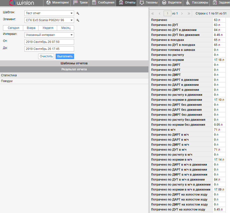

Т.к. шаблона отчета нет, а существующие в системе шаблоны отчета возвращают отличные показания по расходу топлива от загруженных в 1С, пытаемся создать такой шаблон и посмотреть что за таблица с параметрами "n":"unit_generic", "c":"fuel_consumption_all" и почему именно эти цифры выгружаются.

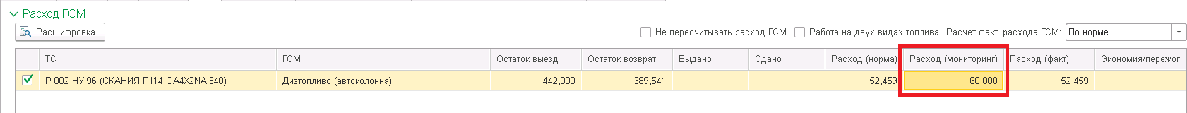

Скриншоты загруженных значений во вложении.
Подскажите в чем причина различия при загрузке данных?
С Виалона загружается расход топлива 60 литров, но в самом личном кабинете я таких значений не вижу.
