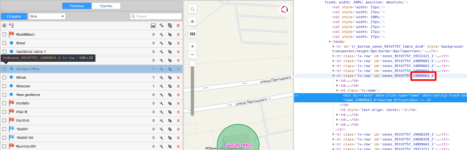

Сейчас в виалон загружены полигоны. В корпоративной информационной системе (КИС) тоже присутствуют идентичные сущности, но они никак не связаны. Есть задача сопоставить полигоны в виалоне с объектами в КИС. Как без API, на пользовательском уровне получить айдишники объектов (полигонов)?
ИДы объектов
Re: ИДы объектов
На пользовательском уровне никак.
Единственный вариант — посмотреть в DevTools идентификатор строки таблицы, в конце будет id ресурса и сущности:
ИДы объектов
  • ИДы объектов
ИДы объектов
Re: ИДы объектов
Не проще сформировать запрос через RemoteAPI? Хром очень хорошо визуализирует JSON-ответы.
