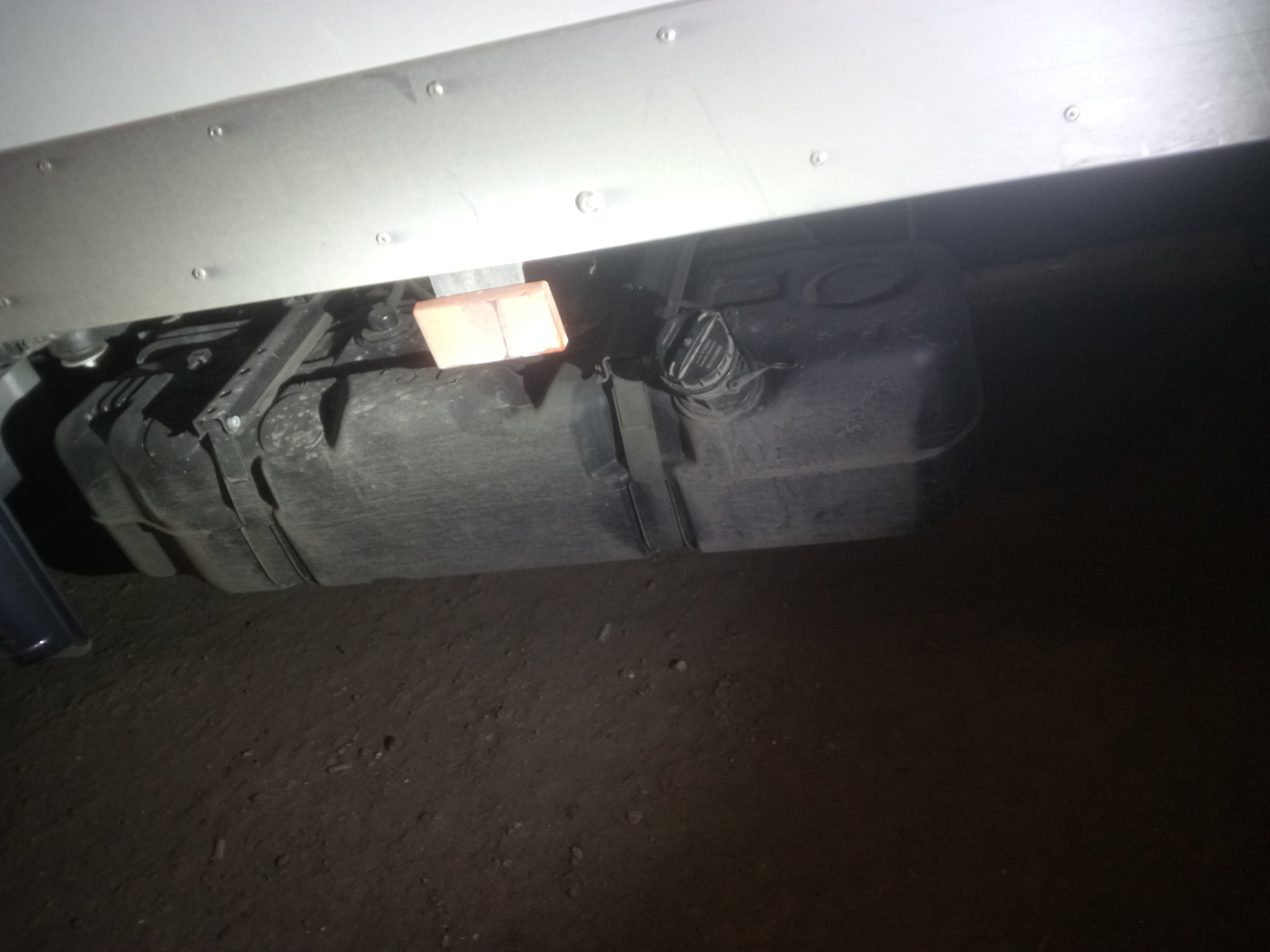

Здравствуйте, нужна помощь с получением данных топлива на новых газелях(с китайским двигателем) с пластиковым баком.
Газель некст дут
Re: Газель некст дут
Вот с таким
Газель некст дут
Он!? Я под круглую плоскость в начале ближе к кабине ставил датчик... Чуть под углом выходит....но вроде терпимо...а так бак геморный, идеально датчик поставить некуда....
  • Газель некст дут
Газель некст дут
Сегодня пару некстов делали... Туда во первых отлично встают датчики с круглой посадкой, типа эскорт/автомат...  А вот омником чуть не удобно встаёт...т.к. Выплавка на баке под  ф
Форме круглая.... Полный бак выходит 80 литров... Идеально для монтажа бак снимать... Тк точка самая отличная  сверху бака расположена...
