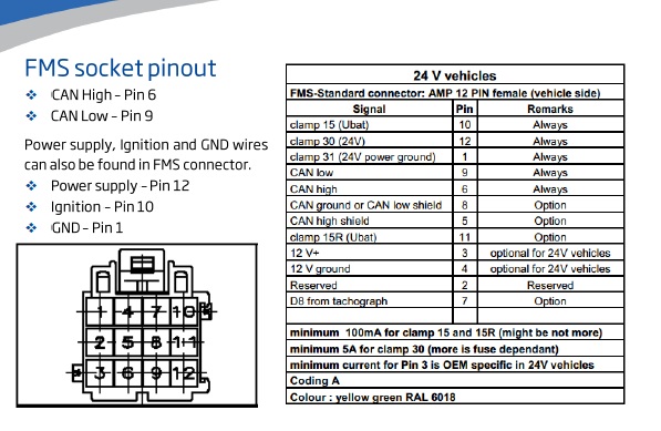

подключились по первому методу на фишку FMS,

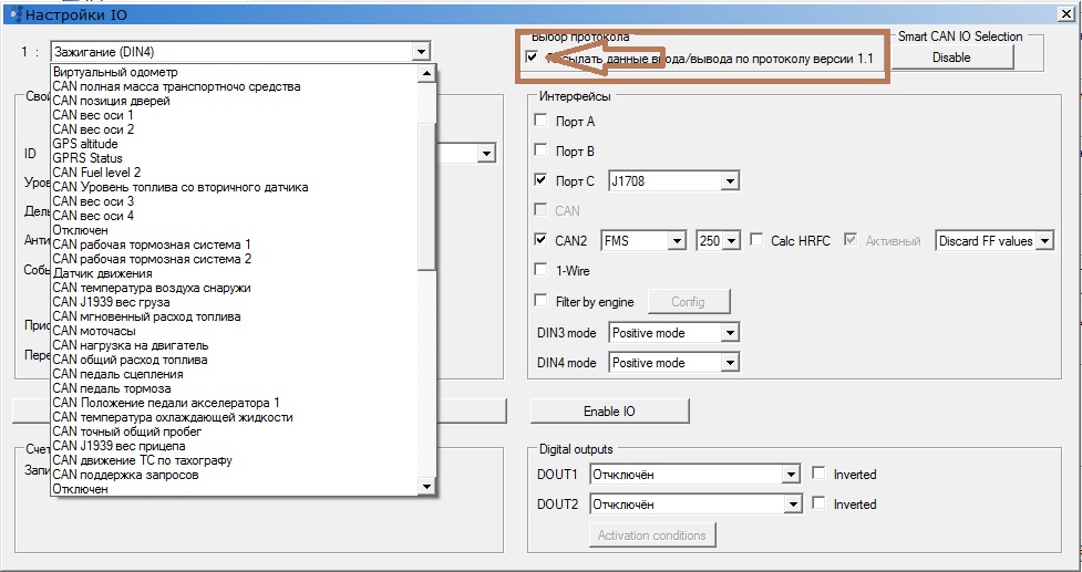

данные по пробегу, моточасы, уровень топлива в баке есть, а по расходу топлива нет,
что может быть?
REG;1563958349;76.9681266;43.35521;5;232;ALT:656.8,hdop:0.7;in4:1,,SATS:15,io_caused:9,gsm_signal:18,io_1_176:3,current_profile:1,movement_sens:1,fuel_lvl:47,can_second_fuel_level:0,power:27516,can_fuel_rate:0,fuel_lvl_liter:0;;gsm_operator:40101,odometer:1177,can_fuel_used:0,can_distance:83030642,can_hfrc:0,can_eng_hours:147391;;
