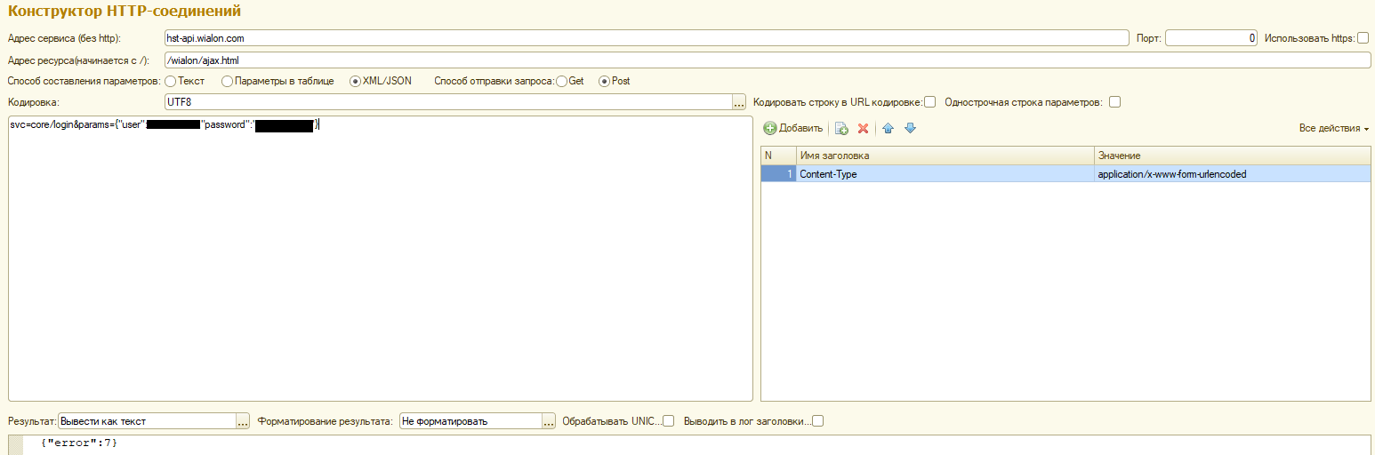

пытаюсь авторизоваться по логину и паролю пишет ошибку 7, пробовал зашифровать такая же ситуация
все понял что это устаревший метод и он не работает.
возможно как то средствами апи получать токен?
По core/login по логину-паролю — нельзя.
Можно через форму /login.html. Показываем форму, редиректим её куда-нибудь на свою страницу (если это десктопное приложение, никуда не редиректим, следим за урлом), получаем токен.
