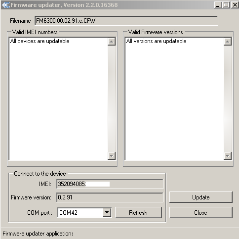

Добрый день!
Ошибка при подключении к Терминалу.
Терминал Teltonika FMB630.
FM6300.00.02.91.e.CFW
FM6300_Configurator_v1.00.02.70
Ошибка при подключении конфигуратором, у нас 10 терминалов FMB630. Но программа прошивки, видит версию прошивки и IMEI.
Самое интересное никакое ПО не обращается к порту, недели 3 назад сняли защиты со всех блоков, выводили на виалон проблем нет. Сейчас начали подключать и выдает ошибку. Уже и мини Юсб кабель меняли, на другом ПК пробовали подключить. Уже не знаем что могло произойти. Спасибо. При подаче питания по старой конфигурации отправляет GPS данные на Wialon!
В чем может быть проблема, просим помощи. Спасибо заранее!
Прикрепил скриншоты, логи.

Добрый день,
Попробуйте сменить порт в ПК. А также укажите его значение до 10, в данном случае вижу что ваш порт имеет номер COM42.
Также, рекомендую повторно скачать конфигуратор, возможно ваш поврежден. Если поравельно понял, все 10 терминалов FMB630 не подключаются к данному конфигуратору, но успешно обновляются через программу прошивки.
Сообщите о результатах и хорошего вам дня.

xnnmx wrote:
Добрый день!
