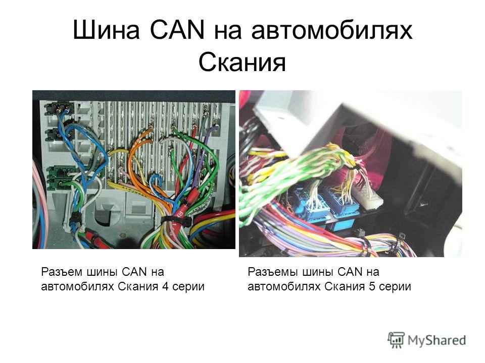

R440 4 или 5 серия? 4-только температура ОЖ и обороты. 5-доступно многое
4-серия до 2009 г. первая картинка, 5 я вторая картинка. На 4 вон-тот блок посредине и есть CAN реле, подкл можно и на самой нижней витой на блоке AБС, с 5 все надеюсь понятно. Рекомендую б\у Галилео (1.8.5, 2.2.5, 2.2.8, 5.0). Недорого и сердито.

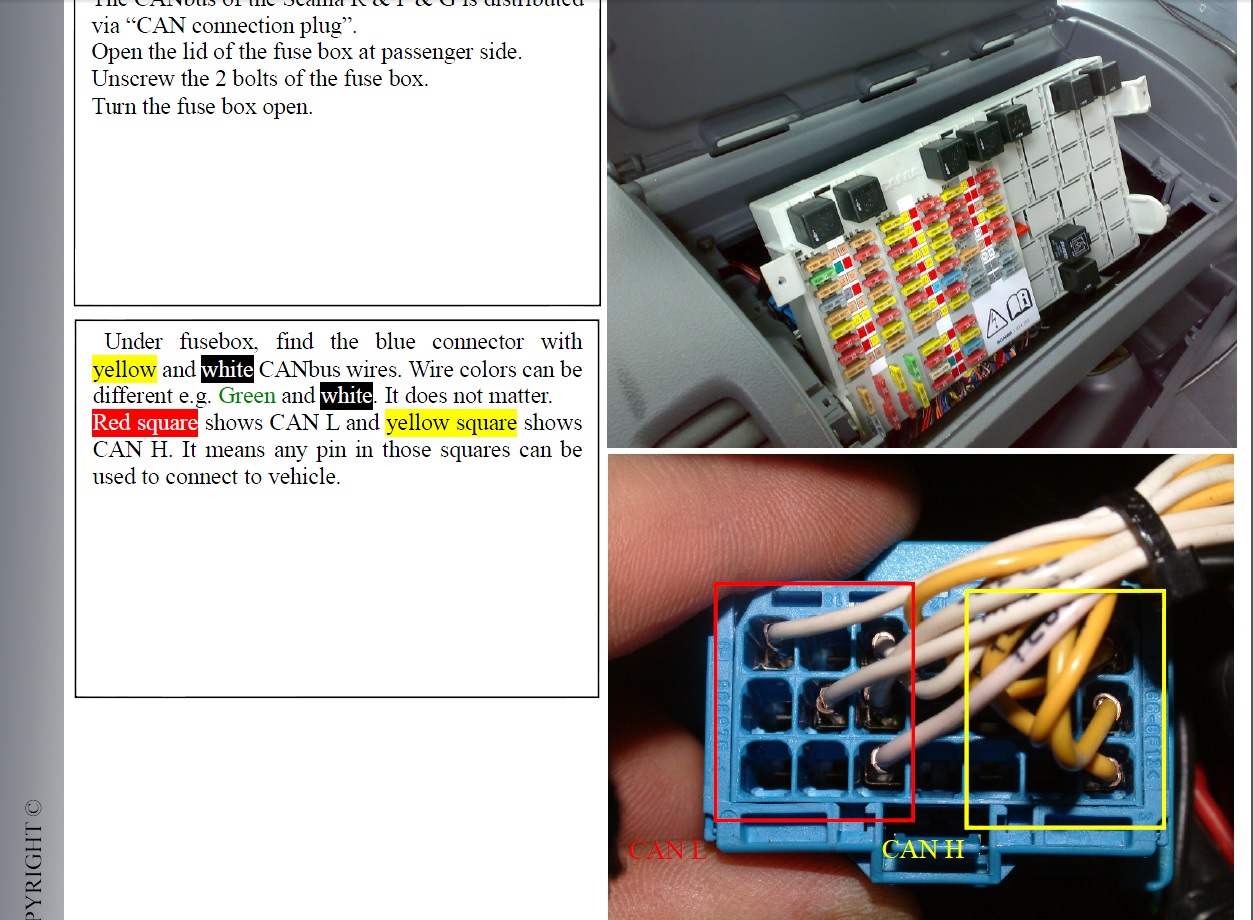

Верхний зелёный разъем на блоке ЭБУ, бело-желтая пара - там все есть

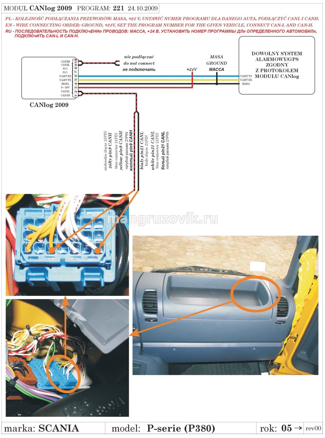

Поищите схему под вашу сканию и подключитесь на правильные пины.
Так в этом то и прикол что схема у меня есть струдом ее мне дали, но тем немение.
Подключался по схеме и разъемы и провода совпадают но увы.
