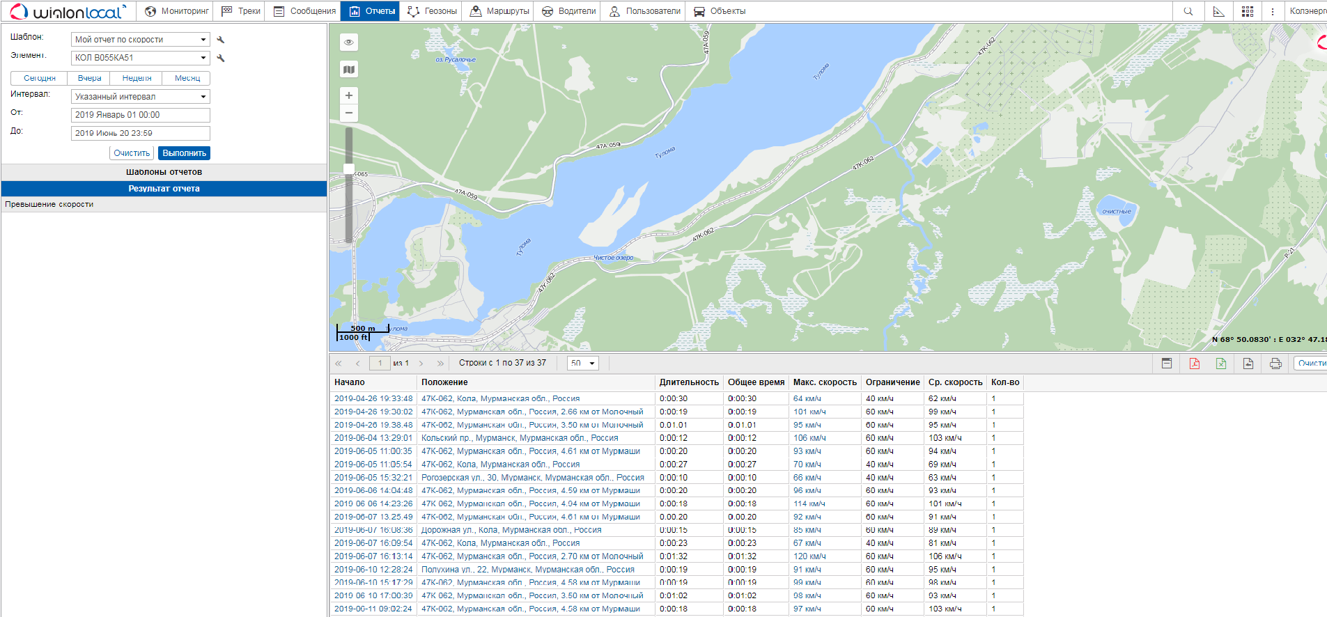

Или глаз замылился, или я что то недопонимаю.
Подскажите, что я неправильно делаю?
