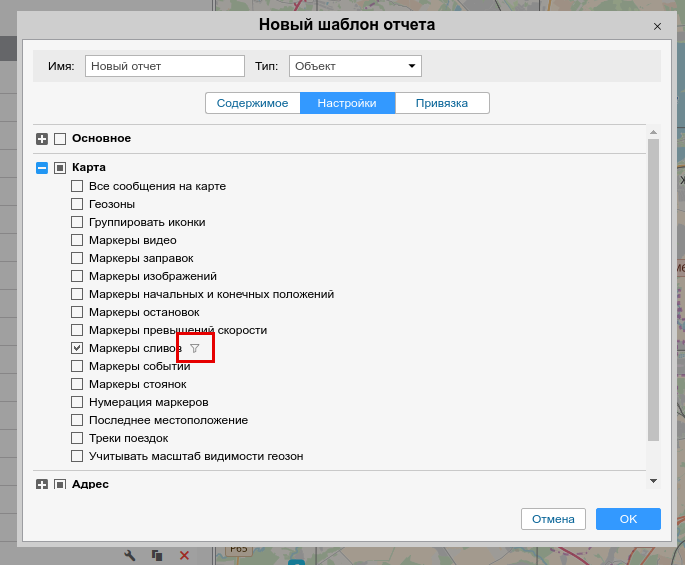

Я про иконки в графиках (прикрепил скрин)
К примеру:
В объекте созданы два датчика уровня топлива.
Уровень топлива 1
Уровень топлива 2.
В шаблоне отчета выведены по отдельности графики
График 1 с ограничением по маске датчика "Уровень топлива 1"
График 2 с ограничением по маске датчика "Уровень топлива 2"
и таблицы
Сливы 1 с ограничением по маске датчика "Уровень топлива 1"
Сливы 2 с ограничением по маске датчика "Уровень топлива 2"
Так вот иконки сливов и заправок по датчику "Уровень топлива 1" попадают в График 2.
Хотя в таблице "Сливы 2" сливы отсутствуют.

Иконки графиков фильтруются в настройках маркеров. Можно скопировать настройки из определенной таблицы.
Однако, фильтрация настраивается для всего отчета целиком, а не для отдельных таблиц.
Переделывать логику фильтрации маркеров теперь будет проблематично.
Т.е. он решает задачу:
Уровень топлива 1
Уровень топлива 2.
В шаблоне отчета выведен график
Настроен фильтр маркера слива по маске датчика  "Уровень топлива 1", на графике отображается иконки только первого датчика.
