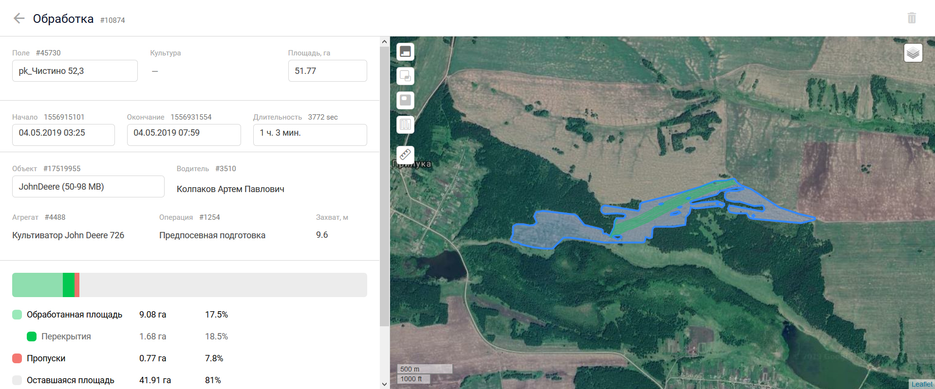

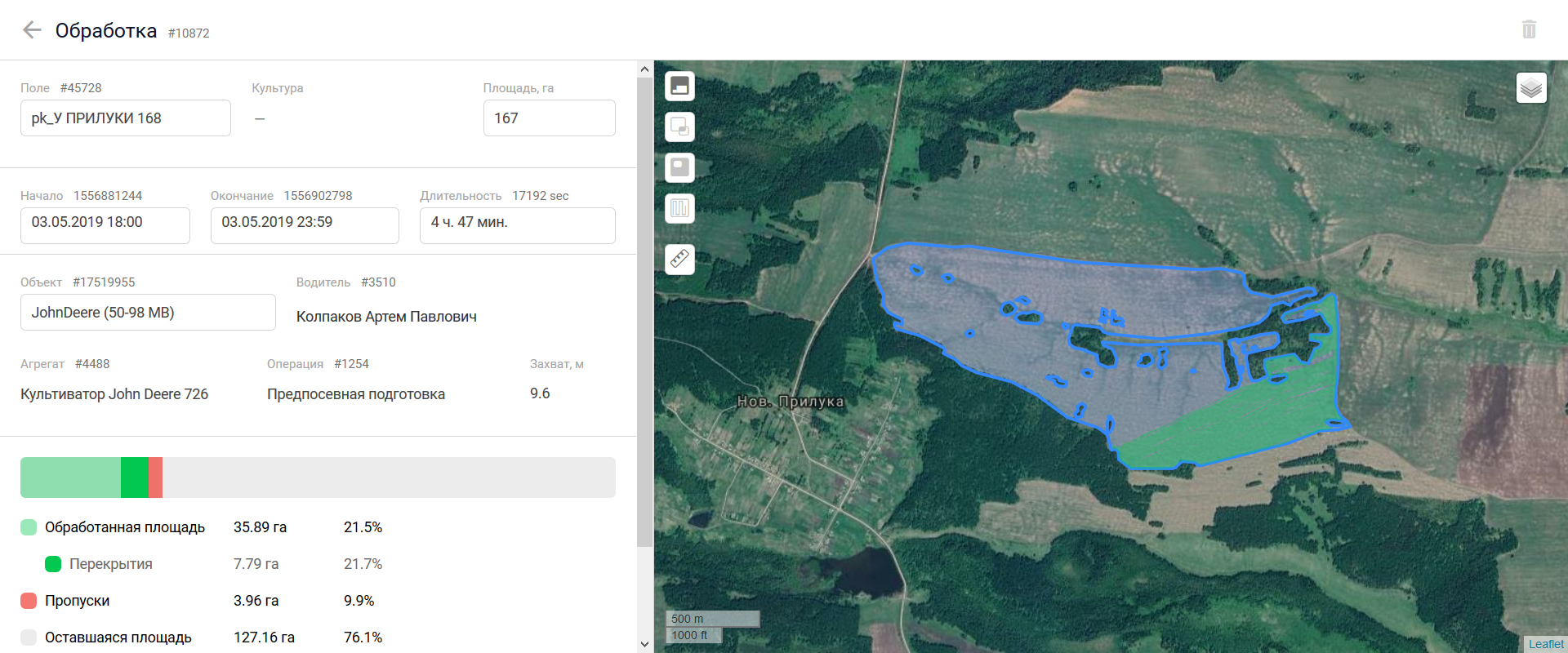

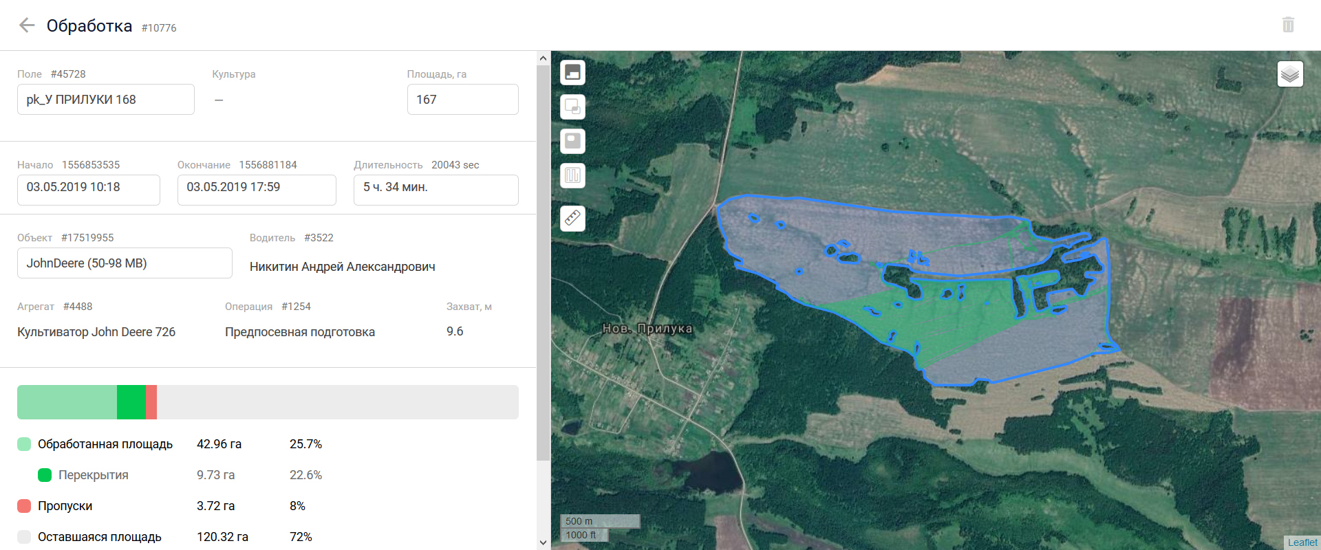

Теперь не видит работу кандидата на соседнем поле. т.е. отрезает всё типа лишнее.
Скрин Чистино - общаий трек за сутки работы в 2 смены
Скрин Чистино1 - Найденная обработка кандидата первой  смены
Остальные 2 скрина - найденная обработка кандидатом ночной смены.
Видите не засчитанную работу?

Добрый день, мы не исправляли, а реализовали новую логику для нахождения потенциальных обработок.
В данном случае не был выполнен один из критериев, который необходим для отбрасывания случайных проездов по полю. Мы рассмотрим ваш случай и внесем необходимые улучшения.
В hecterra нет понятия смен. Обработка ищется в пределах одних суток (с 00:00 - 23:59) а в Вашем же случае вы показали трек с 18:00-8:00 и это немного сбивает с толку - в каких сутках искать ошибку (3 или 4 мая).
31

Про смены я вкурсе, поэтому ночная смена 2 скрина. до полуночи и после до 8 утра.
По скринам хектерры же видны интервалы даты и время обработки.
А в общем треке видно как он пересекал поля, дата и время периода трека. (подсказка: оранжевый)
Я даже на общем скрине с треком специально геозону отобразил что бы было видно что катается с одного поля на другое и обратно.
Это да, но Ваши скрины не дают никакой информации по поводу когда именно должна была быть "пропавшая" обработка (3 мая до 24:00 или же 4 мая до 3:25).
Оранжевый трек (скриншот 1) не дает никакой информации про время входа в необходимое поле, так как он отображен с 18 до 8 утра (опять же, в каких сутках искать проблему) и это затрудняет поиск причины странного поведения (а именно где пропала обработка 3 или 4 числа).
Недочет мы нашли и ведем работы над исправлением.
Спасибо за бдительность и помощь в улучшении продукта.
