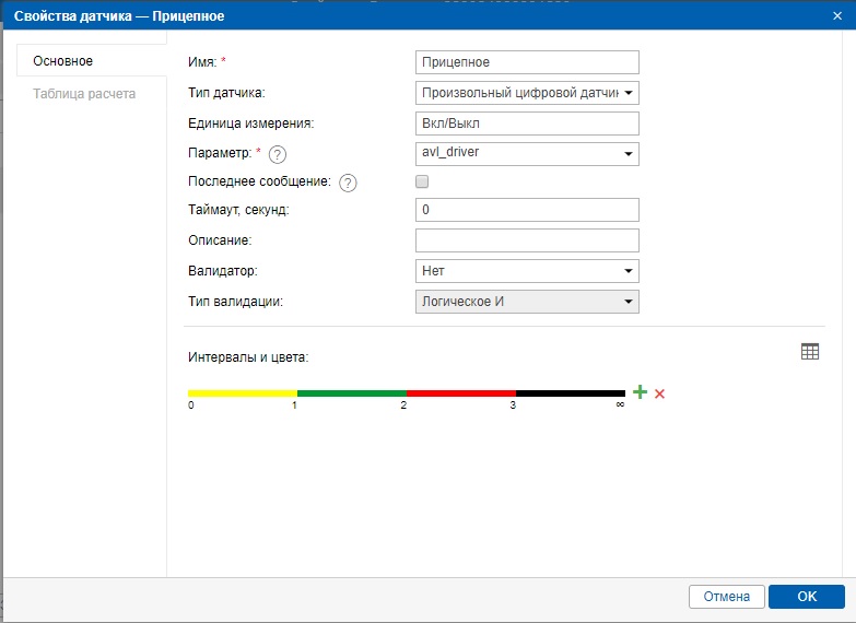

В датчиках завел цифровой, внес в таблицу расчета предполагаемые уникальные коды прицепного, а в соответствие им какие-то коды (1,2,3 соответствует образно единице (опрыскиватель 1), 4,5,6 соответствует двойке (опрыскиватель 2)), далее в основной вкладке датчика внес интервалы:
если 1 - желтый;
если 2 - зеленый;
если 3 - красный.
Но, это изменение цвета трека в зависимости от прицепного.
А, как бы, изменение цвета в зависимости от скорости и прицепного, пока не могу докумекать.
Возможно, использовать созданный датчик как валидатор уже для датчика по скорости?

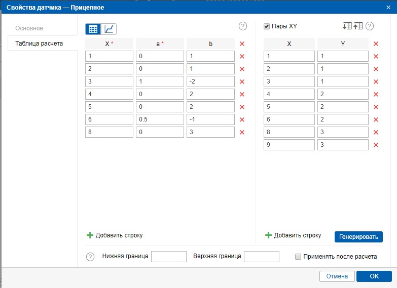

1) Произвольный датчик "Тип прицепного" создан на основе абстрактого параметра "code". На входе он должен иметь некоторые коды (в данном примере по 3 кода на каждый тип), которые с помощью таблицы расчёта будут конвертироваться в тип прицепного (в данном примере типов 6, как в скриншоте из вашего первого сообщения.
+ Пример таблицы расчёта 1
X    a    b
0    0    0
1    0    1
4    0    2
7    0    3
10    0    4
13    0    5
16    0    6
19    0    0

+ Пример таблицы расчёта 2
X    a    b
100    0    0
107    0    1
110    0    2
113    0    3
200    0    0
210    0    1
213    0    2
216    0    3
300    0    0
305    0    1
308    0    2
311    0    3
400    0    0
409    0    1
412    0    2
415    0    3
500    0    0
511    0    1
516    0    2
521    0    3
600    0    0
607    0    1
610    0    2
613    0    3
Далее добавляем в датчик "Расцветка трека" цвета для интервалов 0, 1, 2 и 3, а также (после сохранения свойств объекта) активируем соответствующую опцию на вкладке "Дополнительно".
