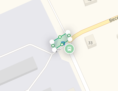

Тоже имеет место быть данная проблема.В нашем случае начальной и конечной остановкой является само ПАТП. То есть автобус начинает маршрут и заканчивает сразу за территорией ПАТП.Если сделать доп остановку и максимально приблизить геозоны,то есть риск что автобус заедет на геозону конечной остановки при начале маршрута,а при окончании маршрута не попадет в геозону конечной остановки,а заедет в геозону начальной остановки. Так как ширина дороги уж очень маленькая.Ни как в мегаполисах.Посмотрите файл во вложении.Как там можно разместить две разные остановки и при этом надеяться чтобы ТС попало в нужную геозону?

Спасибо, что обозначили проблему. К сожалению, как я писала выше, данная доработка противоречит изначально заложенной архитектуре системы. Поэтому появление простого решения для таких случаев в ближайшее время маловероятно. Однако все запросы на доработку приложения фиксируются и рассматриваются более детально при планировании дальнейшего развития продукта.
