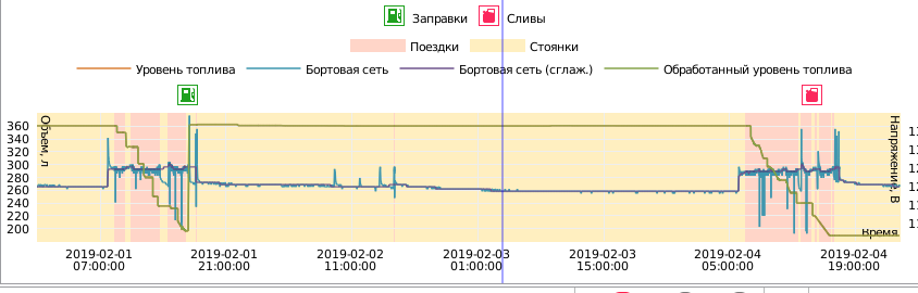

На одном авто ДУТ начал показывать вот такой график. Появились ступени, хотя до этого все было ровно и без скачков. Кто-то сталкивался с таким уже?
Возможно гряз в ДУТе(нет расхода топлива и нет колебаний во время движения, при этом на стоянки топливо снижается до реального) при условии, что ср.расхот топлива остался в пределах обычного. Если дут чистый, то его надо отправить производителю на тест.
Но конкретно с таким случаем не встречался, магу ошибаться.
Здравствуйте коллега.
Мне кажется, что если Вы предоставите больше входящих данных: Название ДУТ, название прибора мониторинга, название и модель ТС дело даст "толчёк"
А мне кажется, что пока ваши монтажники не поедут и не разберутся, то дела не будет вообще...
Либо это жесткие постоянные сливы, либо ТС работает на месте и все ок. Вы про ТС ничего не написали.
