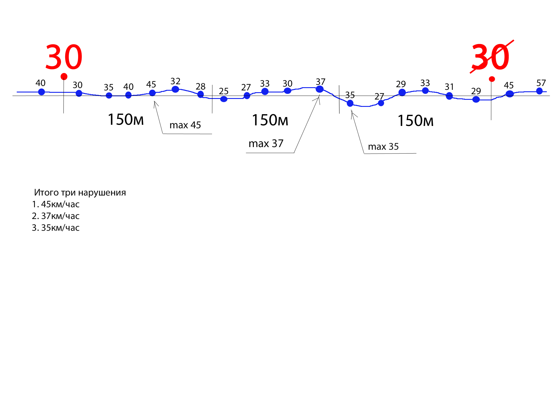

Есть геозона - дорога, на дороге начало геозоны и через 3 или 57 км конец геозоны. Ограничение скорости 30км/час.
Есть трек с записью маршрута 1импульс/сек.
По условию штрафов за превышение в зоне ограничения скорости (в геозоне) через каждые 150 метров определяется самая максимальная скорость в каждом 150м отрезке.
Вопрос:
Как составить в Виалоне отчет о превышении скорости за каждое нарушение ?
Для ясности высылаю картинки.

Международные правила автоспорта по ралли-рейдам требуют именно такого подхода штрафов за превышение скорости  в зоне Ограничения Скорости на каждом 150м отрезке.
Чтобы предложить создавать например геозоны 10 штук каждую длинной в в среднем 50км и при этом вы говорите чтобы я сделал вручную (50 000 / 150)*10 = 3 333 геозон по 150м каждую при 100 участников делал 333 000 отчетов за один день ?
Если проект идет 3 дня то 333 000 Х 3 =999 000 отчетов за проект !
Не очень понимаю и не хочется почти 1 млн, отчетов делать.

Повторю задание, заранее предполагаю что стандартными средствами отчетов это не возможно сделать, но может быть есть возможность как то написать специально для этого случая персональный отчет по превышению скорости именно для частного случая ?
Повторяю рисунок по событию.

Общий подход:
1. Содать геозоны длиной 150 метров.
2. Создать отчет по геозонам с группировкой по геозонам., в отчете проставить 2 галочки: название, максимальная скорость, завтра попробую сделать калькуляцию описания геозоны(в которой будит указано ограничение скорости) с максимальной скоростью, если получится, то можно выделить разницу.
Решения первой проблемы(необходим тест):
Проехать по треку с отправкй сообщений на 150 метровых границах, Из трека создать геозону линия с толщиной равной ширине дороги. (импорт можно попробывать автоматизировать, например через удаленные запросы)
Сей час дедлайн, помочь могу только советом sad

smm.navi  сейчас в процессе написания модуля(аппс) к виалону и до этого было десктопное решений, один из возможностей систем генерация геозон в десктопном варианте 2000 шт геозон за 10 минут (это вместе с импортом KML файлов). Все это делалось через эксель-таблицы, но у вас задача стоит еще проще, вам надо трек импортировать в kml, разбить его на части по 150 метров и вернуть обратно в систему в качестве 380 геозон.
Физически разметить трек для вас не должно составить проблемы? Вы в целом можете как раз на месте заполнить эксель файл, банально прогуляться со смартфоном и ПО которое отобразить текущие координаты, затем их перенести в эксель таблицу(в том же смартфоне) и небольшой конвертер это все превратить в KML, который затем импортировать средствами виалон в систему в качестве геозон, Под каждый трек делаете группу геозон и туда помещаете все ваш геозоны. Выше изложенное  более эффективное делать через Remote API. Запросы очень простые и программист с базовой квалификацией без труда сможет вам написать десктопное решение, которое будит по эксель файлу создавать запросы к виалону по генерации необходимых геозон. Вам только и останится сделать подхдяший отчет в котором надо проставить галочку под требуемой геозоной.
Почему геозоны необходимо делать: У вас по правилом жесткая привязка к местности, как я понял.
Если речь идет о непосредственном треке автомобиля, то можно попробовать сделать датчик пройденного пути и как-то в этом направлении двигаться, но тогда надо подобрать подходящий отчет и я вот так сразу и не скажу как, допустим по цифровому датчику выбрать максимальную скорость... в общем там такие танцы с бубном, что я вам этот вариант не рекомендую.
