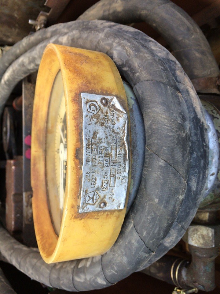

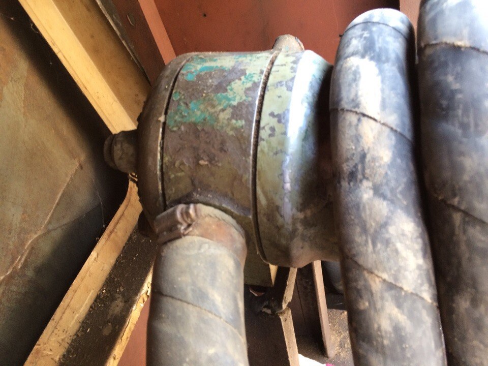

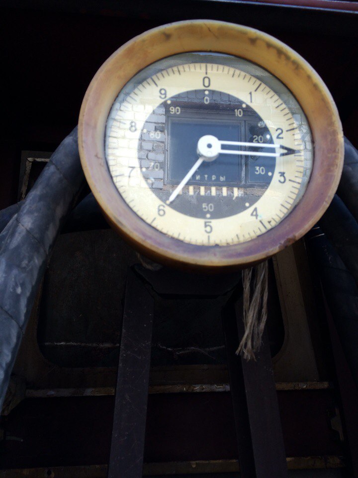

Задача следующая:
Есть АЗС  на которой установлен счётчик ШЖУ-25М-16(ППО-25-1,6). Показания выдачи ГСМ на счётчике сильно разнятся с реальными. Нужно считать сколько реально выдаётся топлива и передавать эту информацию на терминал.
Подскажи как лучше это сделать, с наименьшими затратами и достойным результатом. Какое оборудование лучше использовать.
Есть мысль поставить расходомер после счётчика и снимать показания с него.
Фото в вложении.

zakazi40 Этот счетчик давно выработал свой ресурс, судя по табличке. Его надо заменить. Заодно добавить счетчик импульсов и все, что угодно.

Счетчик пролить, оценить погрешность. Если живой, то ДО-12. Если не живой ( что скорее всего), то Piusi K600 imp)

Шжушку можно регулировать и настраивать регулировочной шестерней, а по хорошему шжушку нужно настраивать два раза в год осенью и весной, так как плотность топлива меняется из сезона в сезон... smile

Вариант №1: замена счётчика на аналогичный (ППО 25+УСС Б70) и т.п.;
Вариант №2: покупка колонки ТОПАЗ и нормальная выдача топлива.
Вариант №3: модификация системы - замена счётчика ППО на четырёхпоршневой объёмомер SB100, установка датчика снятия сигнала ДИ-50, установка  запорного клапана с подключением к терминалу. Сюда бы я ещё прикрутил идентификацию получателя топлива по карточкам или RFID ключам.
Войдите в сложноосизаемую парадигму - всё что связано с АЗК и АТЗ дешёвым быть не может.
